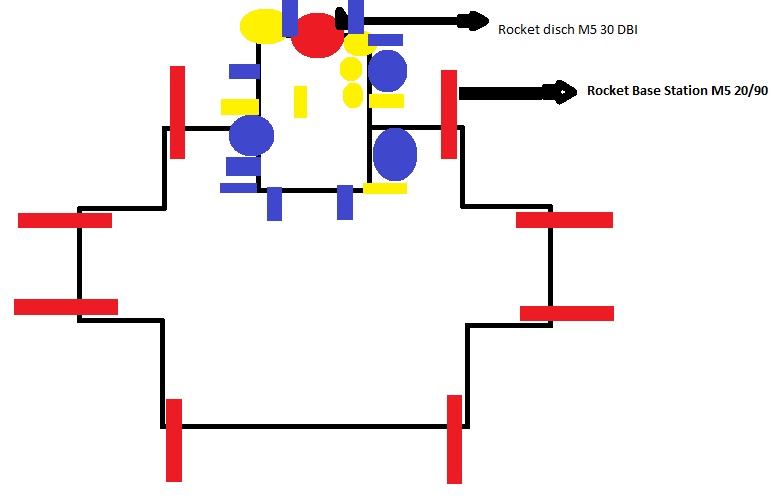

    Estou com um problema grande atendo 8 cidades e estou indo para a 9 e como dizem sempre tem uma primeira vez a minha chego sempre tive problemas com concorrência mais sempre resolvi só que agora não sei o que fazer e venho ate vocês pedir ajuda muita ajuda estou alugando um ponto em um prédio que já esta sendo usado por dois provedores, já estava tudo fechado ate que eles se aliaram e começaram a coloca na cabeça do sindico que não teria como haver 3 provedores no mesmo local que vou atrapalhar o sinal deles e não sei como faze o sindico me pediu para provar q tem como trabalha com vários provedores no mesmo local em um curso do ze alves ele falo um coisa que gostei muito ( não existe equipamento ruim existe equipamento mau configurado ) todos meus pontos são com rocket M5 Base Station 20/90 e no local estão trabalhando com 2.4 e 5.8.
    Vo posta uma imagem bem ruim mais da pra entende o senário, os pontos vermelhos são os locais aonde vou usa ( ainda não instalei meus equipamentos ) os amarelos e azuis são os concorrentes.

    Se for como na figura é muita interferência em uma local só
    Ali deve ser batalha dos magos cada um aumentando seu ki

    aqui na minha torre tinha 4 canias em uso para ptp, e mais 6 para distribuiçao ptmp, depois que tirei dois canais a coisa melhorou bastante, isso porque constantemente fico revisando os canais, vejo torre de alguns concorrentes com mais de 30 antenas, e fico pensando como os caras conseguem isso, os caras fazem milagres.
    Esse seu predio pode ate ser estrategico, mas tente averiguar outras opçoes, quem sabem voce nao acha coisa ate melhor.

    Atualmente há no mercado antenas com bom isolamento lateral e posterior que diminui em muito as interferencias.

    bom aqui ta assim os dois concorrentes possuem scm e trabalhão com antenas bem antigas não consegui nem ve a marca delas e todas com mikrotik, ponto do meio onde eles estão fica 4 metro acima do ponto em que vou usar todos os meus equipamentos serão ubiquiti e cabo furukawa blindado e com tubulação mais pelo que vi o sindico só não que gente enchendo a cabeça dele, quanto a blindagem pensei ate na rockte M5 Titanium mais não0 tem homologação e sobre o radome ainda não tive nenhuma experiencia com ele alguém sabe me dizer se funciona bem e se vai ajudar em alguma coisa.
