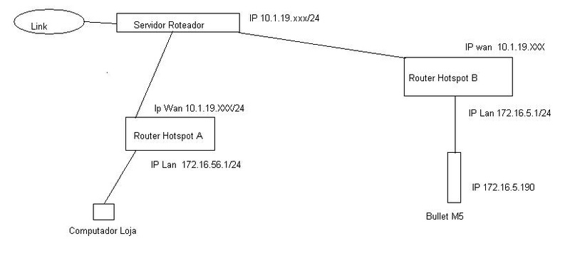

    Entao hoje venho pedir a ajuda, tenho uma rede conforme o exemplo da imagem em anexo.
    Preciso acessar um bullet ou qualquer outro ap atras do mikrotik Hotspot, a algum tempo atras deu certo hj em dia não da mais, não sei o porque, minha rede foi implementada por uma empresa mas como era alto o valor decidi tomar conta dela sozinho, e agora estou nesse entrave preciso acessar aqui da loja pq se toda vez que tiver que mexer em configuração do aparelho tiver que ir na torre to perdido, se alguem tiver ai alguma ideia ficarei grato.
    Minha rede esta toda em ospf. Eu pingo os aparelhos mas nao tenho acesso da porta 80.
    Eu estou atras de outro Hotspot como podem ver na ilustração.

    No hotspot vc tem que liberar o acesso do bullet, exemplo porta destino ou origem http://wiki.mikrotik.com/wiki/Manual.../Walled_Garden
    Padrão Re: Acesso AP Atrás Hotspot
    Eu ja tenho ele liberado no IP Bindings, tenho que liberar também no walled Garden?
