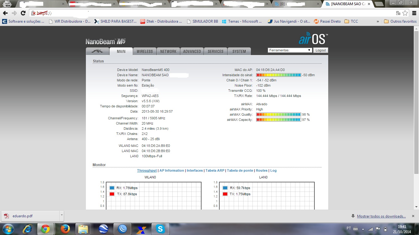

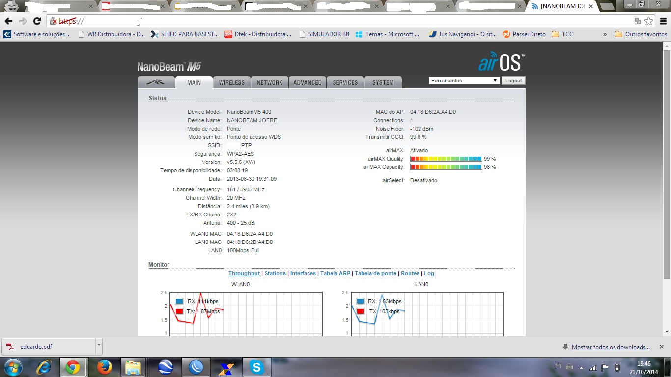

    Ola galera boa noite do fórum under.
    Sou meio leigo no assunto, quero saber quanto que ta chegando de link de internet no meu ptp.
    Foi melhor sinal que conseguir.Clique na imagem para uma versão maior

    Você deve ter em cada ponta do enlace uma RB. Faça o teste de velocidade entre as RB's lá em Tools > Bandwidch Teste. Assim você vai saber quanto está passando no seu enlace. Teste em TCP e UDP. (tcp é bem mais "pesado").
    Vc não faz teste de banda sem ir no seu cliente. O correto é testar com ele, mostrar que está ok e ir embora feliz da vida.
