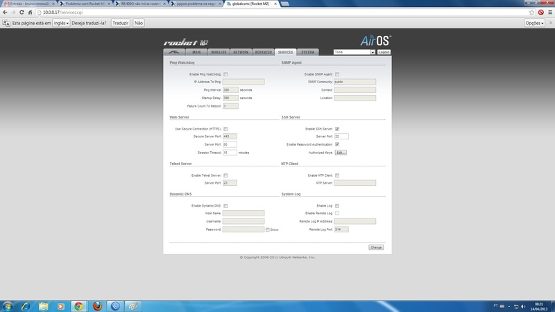

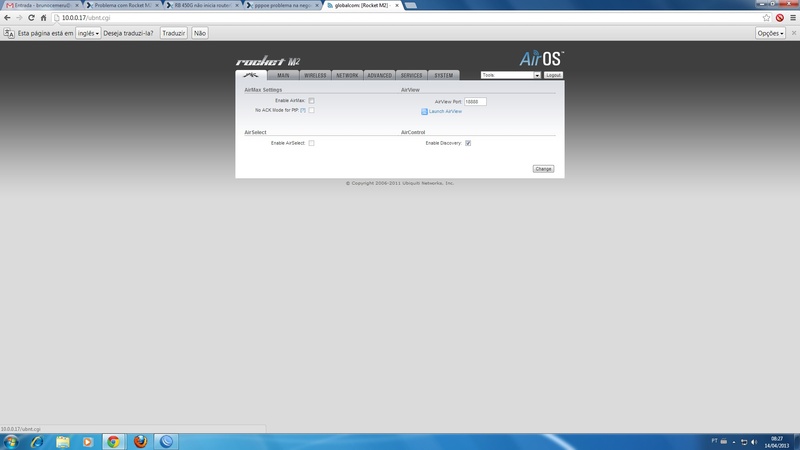

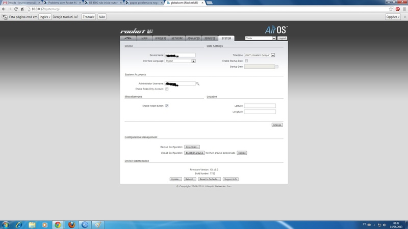

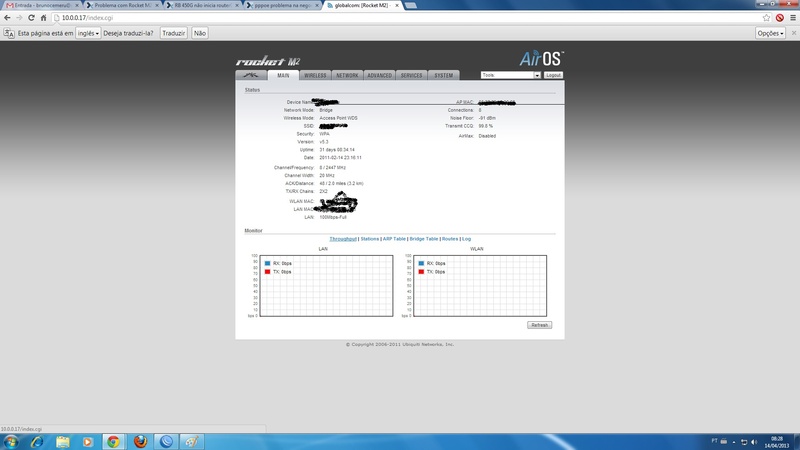

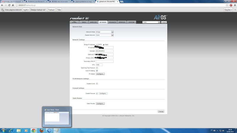

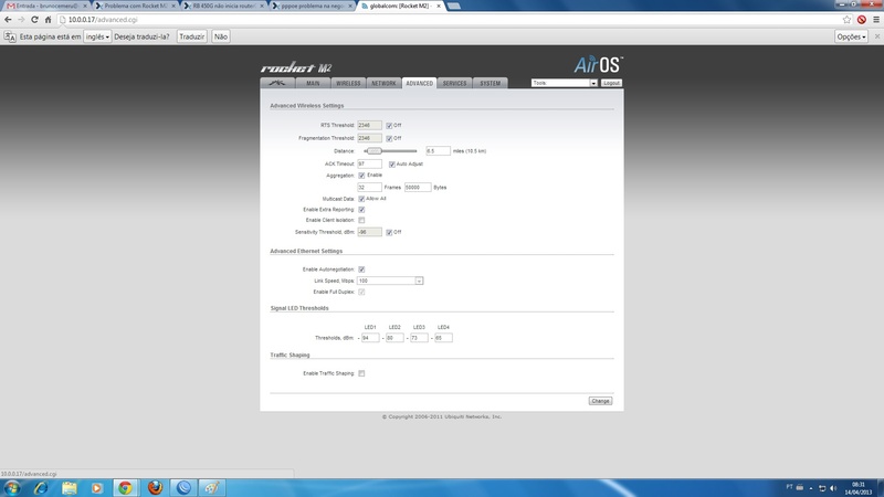

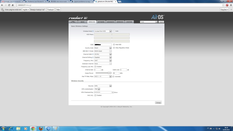

    Dá uma olhada tb na parte onde vc seta a velocidade.
    obs:amigo falo por experiência,se no seu rocket m2 vc setar a velocidade só se conectarão os clientes q tiverem equipamentos em banda N.Caso o cliente possua equipamento somente b/g ele conecta mas não comunica.

    Padrão Re: Problema com Rocket M2 + Painel Setorial + Mikrotik
    m2 so fica bom com N, B/G fica pipocando.
    Atualiza para 5.5.4 o rocket, coloca a modulação em auternative, a potencia em 20 dbm, e vai ajustando o ack o meu fico bom em 3.7km.
    Thumbs up Re: Problema com Rocket M2 + Painel Setorial + Mikrotik
    Galera,não consegui deixar ela ok,ainda ta o mesmo problema,desabilitei o Airmax,coloquei Acess Point + WDS,as bandas não dá pra mudar so tem B/G/N Mixed,deixei 20 Mhz,mudei o output power(para 28),ou seja fiz tudo como estava nas fotos do amigo ali em cima(desculpa não ter citado)mas mesmo assim ele ainda tá do mesmo jeito,é em relação ao Mikrotik alguem pode me ajudar mandando algumas prints. Se quiserem posso mandar prints anexas.
