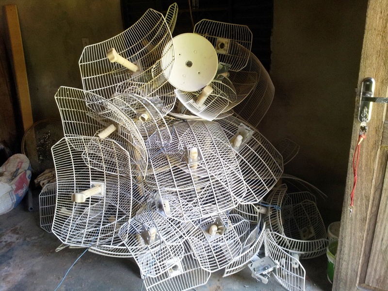

    Ok... Já que não tem nada haver um coisa com a outra... Concordo... Mas acharia EXCELENTE se a UBIQUITI NO BRASIL, tive-se peças de reposição... Vejo essa foto que postei...
    "Se alguém achar o gato ganha uma NanoBridge"
Nome:	         IMG_20130415_134742.jpg
Visualizações:	932
Tamanho: 	244,7 KB
    OBS: Tem as NanosBridges que estão no outro deposito!
    Olha o tamanho do prejuízo que tive, em relação aos produtos problemáticos... Ou como disse o Zé Alves, as panes da airGRIDs... O trem na época era quase o mesmo valor de hoje... Mas ate o meio do ano passado, eu tive problemas com as de 24v e também as HP... Blz, ae você coloca no cliente que vai te pagar uns 100 reais por mês... E o trem queima, la vai você ter que trocar para o cliente, o produto, no qual na mesma época não tinha um representante legal no Brasil... Agora finalmente tem... Mas voltando... Ae você ver que as AirGRIDs estão com esses problemas chatos, vai e troca o cliente por uma NanoStation, que bom, ate agora você ja gastou digamos:
    215 (airGRID + frete)
    225 (NanoStation LOCO) + Frete
    = 465 + instalação duas vezes...
    TOTAL 550 reais (O cliente só vai ser viável para você daqui a quase 6 meses) Ou seja prejuízo de 6 meses...
    Mas não e disso que estou reclamando!!! E de outra coisa, quem ver na foto, esta vendo um monte de GRADES paradas, jogadas no deposito do provedor, PORQUE? Porque não tem peças de reposição para elas no BRASIL... Se tiver me corrija logo!!! Eu to dizendo vendas apenas das PONTEIRAS das antenas... Fontes e etc... Logico que ia ser melhor, frente mais barato pois o peso menor, aproveitamento do material parado... Sem contar que a PONTEIRA com um preço mais acessível... Digamos que no meu PREJUÍZO visto na foto, em vez de gastar 550 reais com aquele cliente... Eu gastaria apenas 125 reais nas PONTEIRAS (to supondo o preço viu)... Então eu gastaria 340 reais... Olha que maravilha... Ainda mais se eu tive-se digamos 50 clientes com esse probleminha... Eu estaria ECONOMIZANDO apenas 10,500 reais!!! E ainda estaria SALVANDO O PLANETA, claro não estaria poluindo o planeta com essas grades no lixo!!!!
    Então essa é minha questão, quando a UBIQUITI começar a comercializar no BRASIL peças de reposição... Pense um cara que vai ficar feliz!!!
    OBS: Mesmo assim não troco a UBIQUITI por outra marca, já que tudo aqui 100% da UBIQUITI!!! Mas está aqui minha CRITICA CONSTRUTIVA!!! Quem quiser jogar pedra to nem ae.. Meu teto não e de vidro... kkkkkkk

    Na caixa da ponteira vem a fonte. A fonte sozinha é vendida avulsa sim, ao menos aqui, e sao em 3 modelos, mas quando preciso de uma fonte avulsa (já comprei 2), compro as fontes para o Rocket, 24 V 1 A por causa do botao de reset integrado (comprei por esse motivo), porque trepar em 21 metros de torre para resetar uma Nanobridge, sem condicoes, é mais fácil baixar e trocar a Nanobridge inteira do que subir e resetar a bicha.
    Padrão Re: Recall UBNT Rocket M5 e M2 Titanium
    Sim fontes são vendidas no BRASIL, já comprei um monte de 24v... E algumas com defeito acredite... Com defeito na LAN, tinha umas 5 que quando comprei de SP qualquer equipamento que você ligava nelas, ficavam piscando... Ainda bem que a empresa Full Wireless trocou sem eu ter prejuízo nenhum, acredite que eles me cobraram apenas 1 ÚNICO frete... O resto por conta deles... To fazendo o mecham!!! Tenho que ganhar points... kkkkkk
    Vou nem alongar mais esse assunto... Acho que ter provedor hoje em dia é a mesma coisa que brincar com a sorte... Uma hora você esta bem outra hora ta mal... É assim vai... Um dia todos acertam e as grandes tomam conta... Ainda mais agora com a novidade para algumas cidades...
    Olá Morpheus,
    Obrigado pela crítica construtiva amigo. Já estou tomando providencias referente a este problema, onde não existem peças de reposição de fácil acesso para os nossos equipamentos aqui no Brasil, me refiro a parte de RF. Poderia me enviar um e-mail por favor referente ao seu problema?
