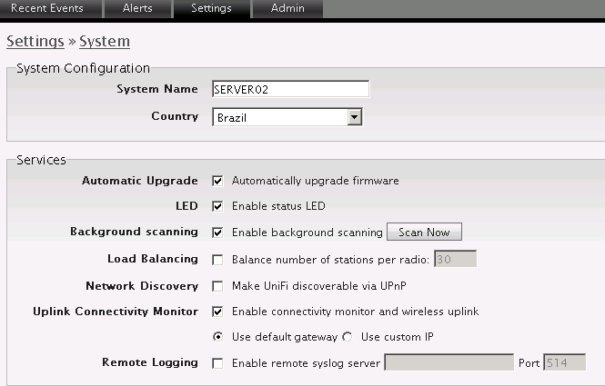

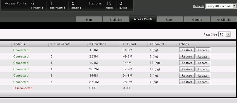

    Estou sim amigão , veja na imagem não aparece a opção de atualizar. No admin esta marcado a opção "Automatically upgrade firmware" e mesmo assim nao atualiza. Estou com um problema aqui nas minhas UNIFI. Quando pingo da Nano de outra Nano a resposta é 1ms , mas quando conecto na Uni-fi sobe para 200ms , 300 ms...para abrir documentos na rede esta muito lenta.

    O firmware hoje delas é o 2.3.9 e vi que no site da ubnt tem a 2.4.4 disponivel.
    Sabe o que pode ser ?

    O controller tem acesso à internet?
    Tem permissão para fazer download de arquivos?
    O controller está atualizado? recentemente saiu uma atualização do controller.

    Bom , ja resolvi o problema de lentidão , era uma regra configurada dentro da UniFi no campo Grupos. Ele esta com permissão para acessar a internet sim , mas não esta atualizado , vou atualiza-lo agora e ver se consegue atualizar as firmwares.
    Resumindo , eu queria atualizar para resolver o problema da lentidão , e ele ja foi resolvido , então , tópico encerrado.
