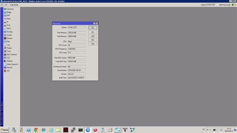

    Amigo, bom dia!
    já estou com a versão 6rc14 ainda não tem no site da mikrotik mais segue o que está no meu servidor.
    http://www.startnetdigital.com.br/arquivos/6rc14.rar
Nome:	         6rc14.jpg
Visualizações:	395
Tamanho: 	44,6 KB
    Padrão Re: Será um BUG na versão 6.0rc13?
    Citação Postado originalmente por leo_h3 Ver Post
    Amigo, bom dia!
Nome:	         6rc14.jpg
Visualizações:	395
Tamanho: 	44,6 KB
    Valeu vou subir essa versão amanha já posto se vai corrigir o erro!

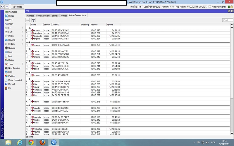

    Olá amigo, aqui esta acontecendo a mesma coisa com ccr-1016-12g, mas nenhum problema quanto a navegação, só um problema que notei se tirar ou conectar algum cabo de rede em algumas das entras vazias todos os clientes caem e conectam novamente do zero, aqui acontece isso. segue imagem.Clique na imagem para uma versão maior
Nome:	         mk13.jpg
Visualizações:	134
Tamanho: 	127,9 KB
    Citação Postado originalmente por Thiagobiasotto Ver Post
Nome:	         mk13.jpg
Visualizações:	134
Tamanho: 	127,9 KB
    vc também autentica os clientes via Radius?
    não.
    não.
    Poxa então o seu era para estar tudo "L" de local... ta feio negócio mesmo, e não estou encontrando um melhor horario para subir a versão rc14 que o amigo postou!
