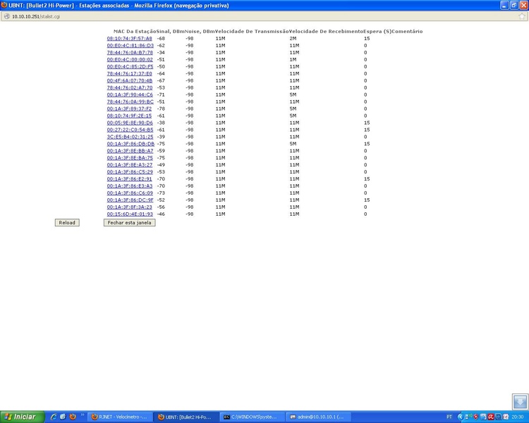

    Já trquei os canais, e nada, olha a quantidade de cliente em horário de pico, e o sinal de cada um deles, tô usando modo B setado em 11mb, o que deve ser? e o probelema é só nesse pop, tenho outros dois um repetidor em 1,2km, feito o enlace em 2.4, e o outro em 5.8 em 7 km, de lá pingo pro servidor e dar 3ms.
Nome:	         bullet.jpg
Visualizações:	171
Tamanho: 	62,7 KB

    Cool Re: Ping alto em uma rede, usando Bullet 2 hp + omini oiw de 13.5dbi!
    Citação Postado originalmente por SpeedNetWifi Ver Post
    vc deixou o ack em 62 manual?
    deixou o data redes em 11Mb?
    Potencia em 17dbm?
    esta em WDS station ou apens Station?
    Se já fez tudo isso tenta usar o Firmware DD-WRT.

    Padrão Re: Ping alto em uma rede, usando Bullet 2 hp + omini oiw de 13.5dbi!
    Citação Postado originalmente por daniel16 Ver Post
    Potencia em 17dbm?
    Talvez Posso te Ajudar
    E-mail:[email protected]
    Antes o data rate estava em 11mb automatico, e setei em fixo,(deu uma melhorada) o ack em não coloco manual deixo automático, e o bullet está somente station, a potencia uso 23dbm! só que antes daniel estava funcionando perfeitamente até mesmo com a mesma quantidade de clientes, isso começou pro incrivel que pareça quando os link aumentaram de 1mb pra 2mb, é mole, será que foi isso? com o aumento de banda, aumentou o trafico do bullet e ele não ta aguentando, mais já vi aqui no under dizendo que o bullet aguenta muito trafico.
