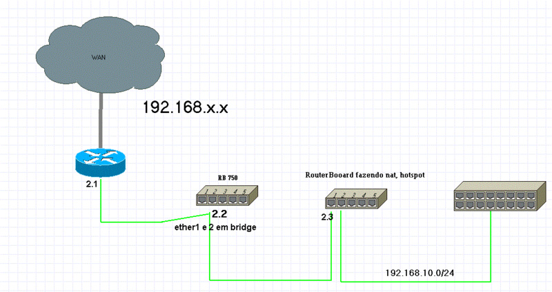

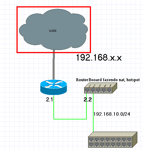

    eu tenho um rb 750 e quero implementar um pouco mais o meu projeto de estudo: Primeiramento informo que meu projeto incial com uma Rb esta funcionando perfeitamento dentro do que era esperado. mas resolvi acrescentar uma segunda RB, RB 750.
    em anexo segue diagramas do projeto atual e do novo.
    meu objetivo é deixar esta 750 para gerenciar a rede, pois quero instalar um servidor de jogo e um servidor web.como no momento não vou implementar os servidores (motivos óbvios de falta de conhecimento), mas vou deixar esta 750 ja preparada, então eu (como leigo) dei um jeitinho de funcionar conforme imagem em anexo
    na rb 750 eu coloquei as ether 1 e 2 em bridge, coloquei um Ip a esta bridge e na omnitik(servidor que estava rodando o htspot, mui bien) apontei gateway para 192.168.2.1, funcionou, mas eu não gostaria que fosse, existe maneira mais correta de fazer isso?

    É necessário fazer um roteamento na rb750, dessa forma você vai poder colocar mais equipamentos ligados a ele com possibilidade pra fazer um melhor gerenciamento.
    Dá uma estudada neste material:
    http://wiki.mikrotik.com/wiki/Manual...Static_Routing
    Qualquer dúvida estou por aqui!
