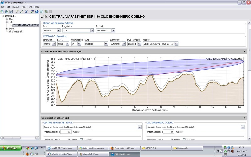

    Abraço e obrigado!

    Desculpa... srs
    Tipo simulei sem elevacoes das torres..
    LinkPlane - Radio Mobilie - AnaTel
    PontoCidade 22°19'54.45"S 47° 9'38.01"O Altitude=620
    PontoCliente 22°27'28.62"S 47°11'28.80"O Altitude=627
    Ponto Critico 22°25'21.91"S 47°10'57.86"O Altitude=637
    Essa medidas relativamente prenssada ao solo..
    vc Precisa ai brincando 10m no Pontocliente
    Vc Precisa ai Brincando 17 no PontoCidade
    Isso para fica no mesmo nivel...do PontoCritico
    Olha no seu linkePlaner com 7km eu acho..que as ondas irao passa rastado..
    Eu devo também ter pego errado a Primeira Coordenada.. ele bateu num lugar deposi fiz novamente..
    Beleza.. Desculpa..
    Sucesso

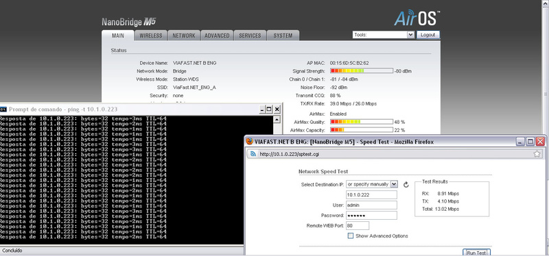

    Voltei!
    Enfim, hoje fechei o "tal" enlace...hehehhee
    No início fiquei um pouco com medo visto que o sinal não ultrapassava os -78 porém, durante o alinhamento tinha "PICOS" de 1 segundo em que aparecia -58...Isso me deixou feliz porque eu não tava com tempo pra ficar alisando as antenas e fiz o alinhamento meio "Nas Coxa".
    Mas amanhã verificarei isso com ctz...
    Bom, o fato é que ao retornar a central não conseguia de maneira alguma fazer com que esse enlace tivesse estabilidade...Fiz de tudo e não encontrei meios...
    Ja estava me preparando pra trocar por um par de Dish de 30.
    Mas ai veio uma coisa, notei no Ubiquiti Discovery Tool que a Versão do Firmware da Ponta Receptora tava errada!!!
    Eu esqueci de subir a atualização naquele bridge!!!
    Bom, com muito custo consegui abrir o system dele e subir a atualização!
    Pronto!
    O Sinal melhorou, oque estava antes oscilando em -79 a -81 melhorou e fixou em -78, o troughput que antes não passava 1mb subiu pra 13,05mb, e o melhor! O Ping que antes perdia mais pacote doque recebia ficou fixado entre 1 e 3ms...Constante...já tem 1hora q eu tô pingando e não aumenta...nao perde...show!!!
    Sei que posso melhorar esse enlace com alinhamento mais correto e preciso! Porém fiquei muito contente em conseguir passar! Vou postar alguns prints e fotos do enlace pra vocês terem noção!
    Abraço ae!!!!Novidades amanhã eu posto aqui!

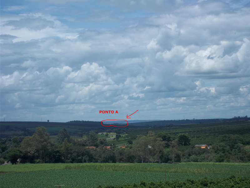

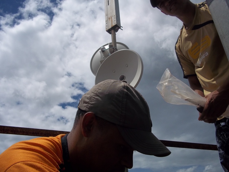

Nome:	         100_1048.jpg
Visualizações:	751
Tamanho: 	113,7 KB
ID:      	18549Clique na imagem para uma versão maior
Nome:	         print_enlace-eng.jpg
Visualizações:	685
Tamanho: 	96,6 KB
ID:      	18550Clique na imagem para uma versão maior
Nome:	         pontoA.jpg
Visualizações:	665
Tamanho: 	162,5 KB

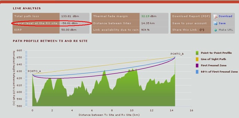

    Oww.
    Show de Bola...
    Quase o Software... bate... com o desejado..Clique na imagem para uma versão maior
Nome:	         ANEXO.jpg
Visualizações:	469
Tamanho: 	74,8 KB
    Posso ter errado.. mais uma vez.. Desculpa srsrs

    Padrão Re: Enlace de 14 KM com visada / Nanobridge M5 passa?
    bueno... eu optei por um bridge transparente...
    configurei o ponto de origem como ap wds, pra mim o ponto de origem eh onde chega a internet
    aki na minha chacara como station wds
    na minha ap wds
    wireless mode: Access Point WDS
    ieee mode: A/N mixed
    chanel width: 40 MHz (realmente dah uma melhorada em 20... mas prefiro tentar fazer a melhora por outros parametros... tenho pra mim q eu passo o dobro de dados em 40... detalhe eu to realmente supondo... ainda sou aprendiz de feiticeiro... sei q o ZeAlves e PKMC sao os feiticeiros mor... ) mas voltando
    Frequency, MHz: 5500 (aqui pra mim... na poluicao de rf eh o caminho menos poluido)
    Extension Channel: UPPER
    Frequency List: Enabled e no campo a frente 5500 no meu caso
    Antena: 300 - 22 dBi
    Output Power: 13 dBm (detalhe, aki pra mim estah em grande parte o segredo. colokei no maximo e fui baixando ateh chegar nesse valor q eh o minimo q mantem a qualidade do meu enlace. outra coisa, eu naum tikei Obey Regulatory Rules... eh obvio isso q eu disse pois se naum eu naum teria como mudar os parametros aki nesse kesito. mas vale ressaltar)
    Max TX: na mais alto MCS q tiver e tika o Automatic
    qt ao Security... o basico WPA2 q eh mais eficiente e melhor performance e no meu caso PSK
    na aba NETWORK
    mode: BRIDGE
    Disable: none
    uso ip fixo
    na aba ADVANCED:
    RTS 2346 OFF
    Fragm 2346 OFF
    distance: um minimo acima do real, tipo se der 14 km exatos usa 14,1 ou 14,2 no maximo
    e deixa o
    ACK em Auto Adjust
    tika: AGGREGACION, Milticast e Extra reporting
    outro detalhe importante eh o AirMax. aki pra mim eh somente ENABLE
    e pode ser tb interessante testar a opcao No ACK Mode for PtP
    me parece q essa opcao eh para longas distancias como a tua...
    no station... repito td q eh de se configurar... pois quase naum tem nada configurar...
    a unica coisa q ressalto e fazer o mesmo no caso do Output Power... comeca no maximo a vai baixandoi ateh o minimo q mantenha teu CCQ em 100%... no meu caso eh 13 dBm nas duas pontas
    ressalto q AGGREGACION eh essencial... tive pesquisando... eh um diferencial dos modernos equipos de rf... os caras colocam mesmo pra F na camada 2...
    desculpe se minhas informacoes forem dispersas... naum sou nada expert e tb naum sei avaliar seu now how
