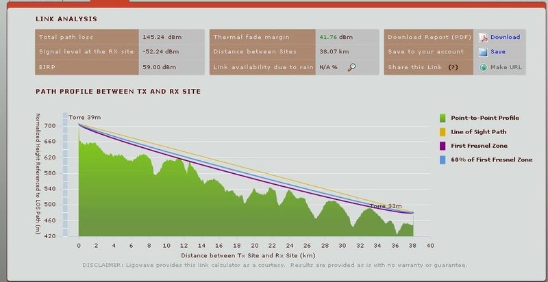

    Question PTP 38 Km qual antena Usar?
    Pessoal estou com Dúvida em qual equipamento usar.
    vale dica de qualquer pessoa com experiência obrigado.
    Kit ROCKET M5 - disk 5g34 dos dois lados?
    ou será que uso
    Kit ROCKET M5 -Xwave 5834DP - Dupla Polarização - 5 GHz - 34 dBi?
    http://www.computechloja.com.br/prod...o-5-GHz-34-dBi
    Obs. não usarei radomes em nenhum dos equipamento pelo menos por enquanto.
    Quem achar que deve ser outro equipamento por favor posta ai um melhor obrigado.
    outra pergunta sera que passa ate quanto de link nesses equipamento?
Nome:	         ptp-38km.jpg
Visualizações:	471
Tamanho: 	80,3 KB

    Boa tarde, quanto aos equipamentos a esta distancia nao teria restricao alguma porem ao teste do elase ja se observa que a primeira zona de fresnel esta com obstrucao, ai vem a pergunta, qual a altura desta vegetacao no longo do elase?
    Obs:. Os testes que sao realizados por estes programas nao leva em conta a vegetacao do local mas somente elevacao do solo ao nivel do mar, se ocorrer obstrusao da segunda zona de fresnel ja era elase.
    abraco

    Algo com mais de 10 metros nos primeiros 11km que pode sim comprometer o link. conecta e funcionar com sinal rasoavel sim mas com oscilacoes constantes.Agora se for cana rsrsrs(algo que venha crescer) depende da altura, quando digo comprometer os 60% e algo com mais de 10metros. Verifique a vegetacao para nao ter surpresas amigo, so estou compartilhando experiencias e alertando para o erro que mais ocorre num elase que o torna dor de cabeca depois.
    Obs:. A linha dos 60% e o que esta em cor azul.

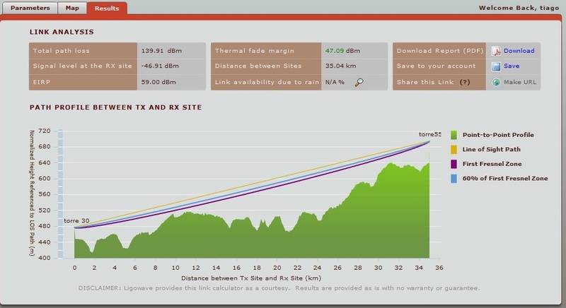

    Padrão Re: PTP 38 Km qual antena Usar?
    Amigo valeu pela dica eu estava com medo disso mesmo
    graças a Deus consegui outra torre
    e agora ate mais alta de 60 m
    vou colocar o equipamento a 55m
    e na outra a 30m veja como ficou perfeito
    ate a distancia diminuiu
    obrigado a todos que respondeu ajudou muito.
Nome:	         ptp.jpg
Visualizações:	178
Tamanho: 	79,4 KB
