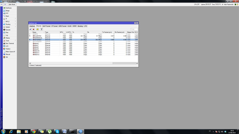

    Ola Pessoal estou com grande problema na minha rb uma ccr 1016 V.6.1, ela esta com um consumo muito alto de upload, na interface Internet, o mesmo não acontece com Interface Cliente, percebo também que isso não acontece o tempo todo estou enviando algumas imagens para ver se alguém consegue me ajudar, desde já agradeço a força de todos.
Nome:	         MK auto consumo de Up.jpg
Visualizações:	636
Tamanho: 	62,5 KB
ID:      	47531   Clique na imagem para uma versão maior

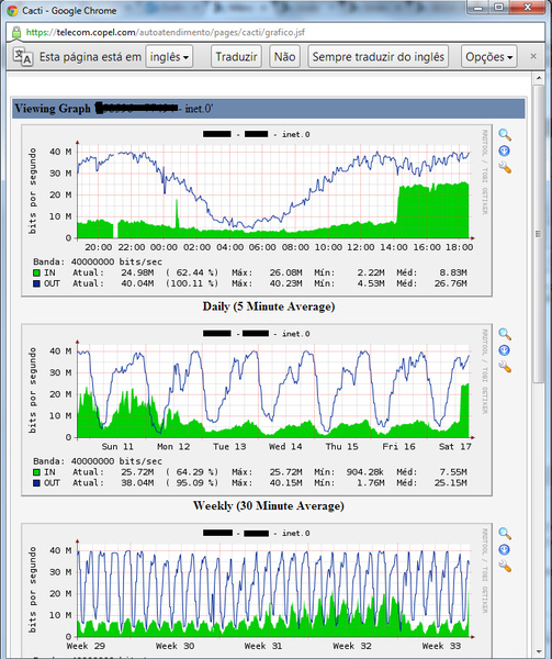

Nome:	         TX Grafi auto consumo de upload.jpg
Visualizações:	708
Tamanho: 	172,4 KB

    Nao seria o dns, aqui tive casos de alto consumo de upload e cpu na rb e o problema estava no dns configurado na router.
    Padrão Re: Auto Consumo de Upload
    Confere se nao esta marcado para aceitar requisicoes externas de DNS.
    Por descuido uma RB aqui na rede estava marcada, e comecou a ser atacada. Meu upload subiu 20megas alem do normal devido a isso.
    Ao dar um torch na interface, notei que eram ataques no DNS.
    Ao desabilitar a opcao de resporder dns, o grafico desceu.

    Ola Amigo Damaceno era isso mesmo, quando desabilito a opção responder o dns o upload fica certo quando ligo ele sobe, mais esse agora é outro problema, pois meus clientes trabalhão com o dns sendo o gateway da minha rb, não utilizo o de nenhuma operadora, o jeito agora é passar trocando pois é ip fixo, mais de qualquer forma o que mais me preocupava era o consumo alto com a solução na mão mesmo que gere mais trabalho conseguiremos resolver, muito obrigado
