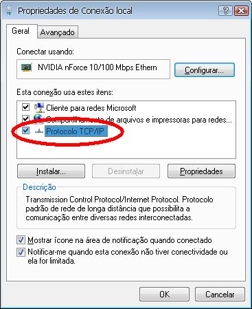

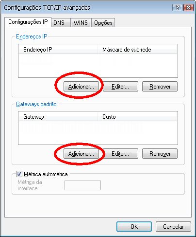

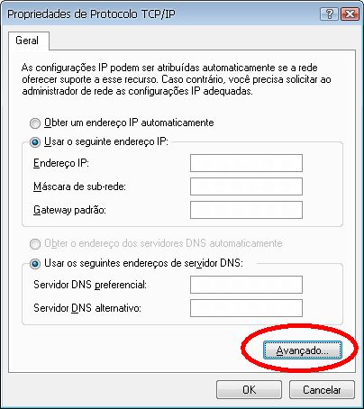

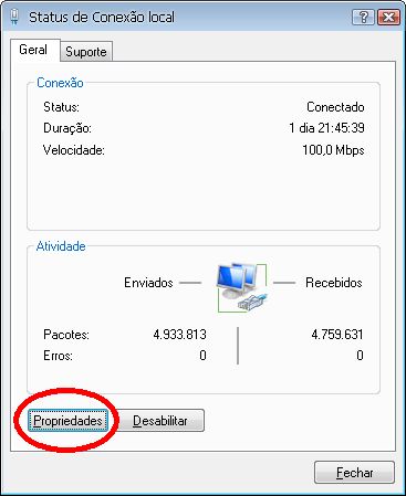

    Você já tentou adicionar outro Range de IP na mesma rede?
    Tenta ai para ver se funciona em seu PC, é bom reiniciar o computador para ele afixar bem e melhorar o teste.
