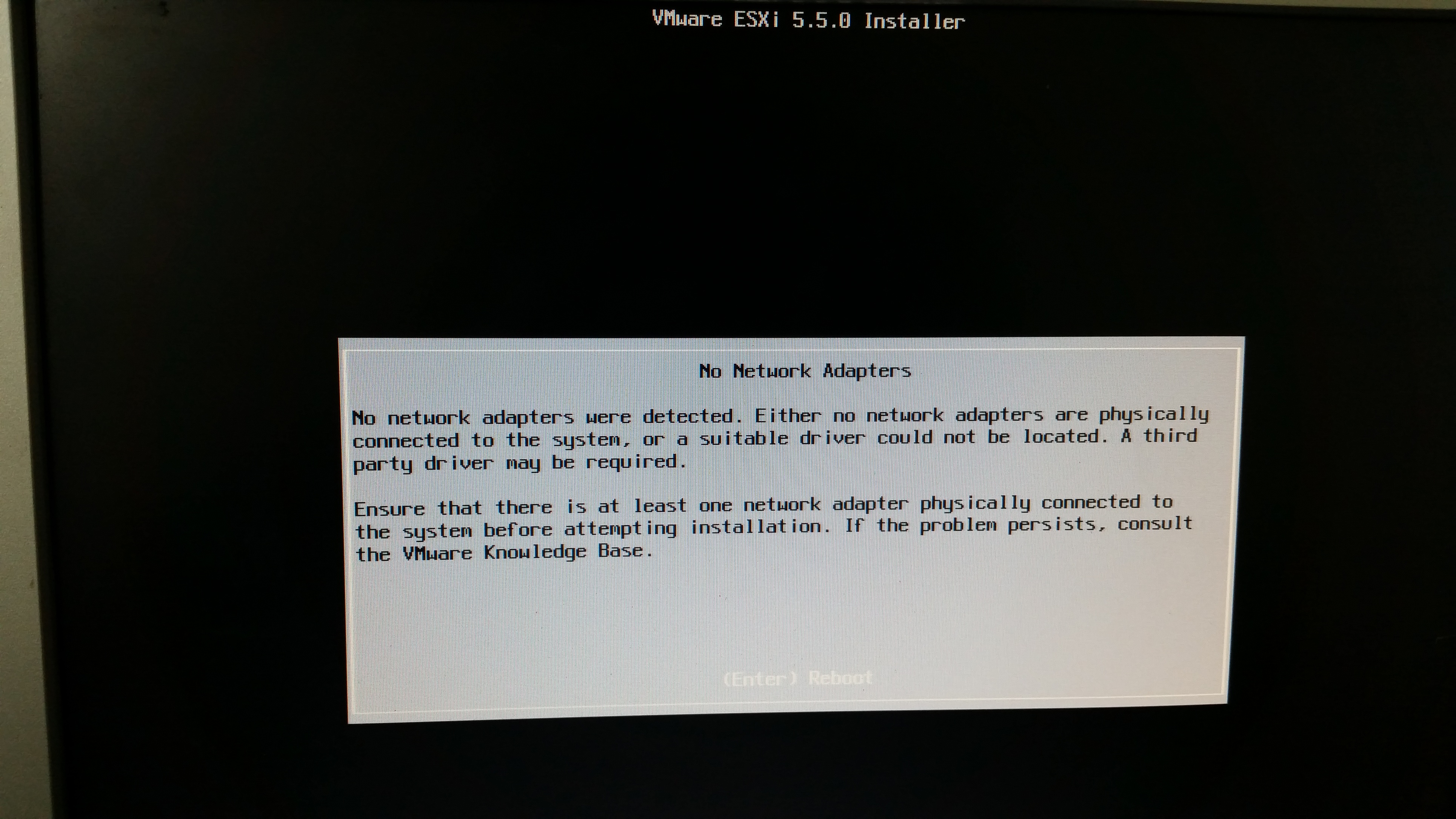

    Padrão Problema ao Instalar VMWARE.
    VMware vSphere Hypervisor ESXi.
    Fica dando erro que não acha a placa de rede.
    Hoje tenho uma placa mãe z97m-plus da asus a placa de rede dela é intel.
    Alguma dica pra resolver esse problema.

    Puts, o cara falou que não conhece a placa de rede, agora pense bem, o que a memoria tem à ver com isso? o cara também falou que esta com uma placa mãe bem atual, como uma versão anterior poderia ajudar? Gente os neurônios estão de folga?
    Amigão chegou a pesquisar qual placa de rede a sua placa mãe tem?
    Pelo que vi é uma Intel® I218V.
    E com uma breve pesquisa achei isso:
    https://communities.vmware.com/thread/483693?start=0&tstart=0
    Lá no fim esta o arquivo com o driver correto!

    Mano vou ser honesto, não entendi nada do que você falou! Mas fiquei curioso, o que é CP da placa mãe? Esta tentando se referir ao ChipSet ?????????????????
    Outra coisa, não tem que "definir umas coisas" pra rodar "certinho" é só ativar a virtualização (VT-x ou SVM) na BIOS, e se tiver disponível ativar também ou VT-d ou o AMD-vi para fazer o pci-passtrough.
    No caso de querer usar RAID, você deve também ativar o modo RAID na bios, se estiver usando a controladora on-board, e configurar o RAID. E claro como falei antes, usar o cerebro antes de sair falando besteiras como os outros colegas, se usar placa mãe recente pode ser que o disco de instalação do VMware não tenha todos os drivers necessários, como por ex., rede, raid, ahci, usb 2.0/3.0/3.1 e etc...
