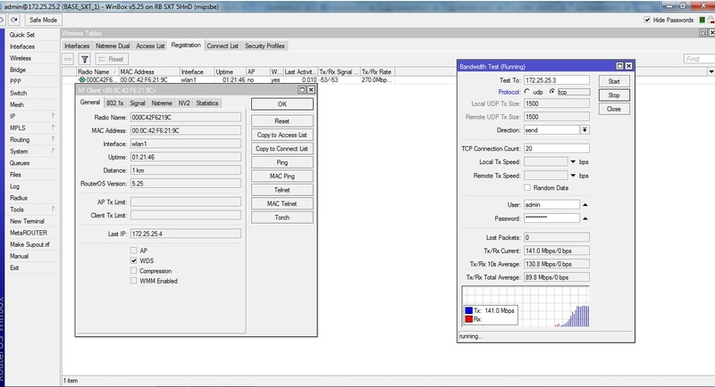

    Segue um print da SXT redondinha, vcs pedem ajuda, quando falamos o produto que podem usar, acham caro, e vem com produtos baratos, ou que não prestam,
Nome:	         SXT.jpg
Visualizações:	260
Tamanho: 	80,5 KB
Nome:	         SXT.jpg
Visualizações:	260
Tamanho: 	80,5 KB
    seria bom mas infelizmente aqui onde moro na região não vendem esse equipamento fica dificil pra mim
