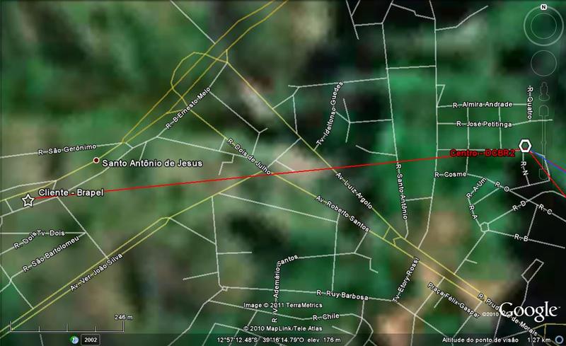

    Estou enfrentando um probleminha, estou querendo fazer uma ponte de conexão (bridger) da empresa da minha família com a nossa casa que tem uma distancia aproximada de 1,12km (medida via Google Earth) e sem visada, mas preciso de um link próximo dos 10 a 15mb(no mínimo) sem contar que posso elevar as torres a uma altura de 10 a 12 metros em relação ao solo dos dois prédios.
Nome:	         DCBR2-Brapel.jpg
Visualizações:	296
Tamanho: 	62,3 KB
    Estava pensando em qual equipamento da Ubiquiti poderia usar para este enlace

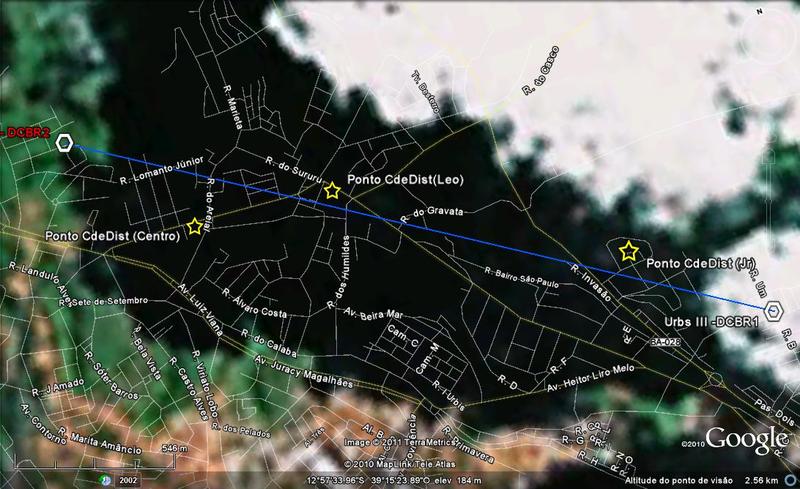

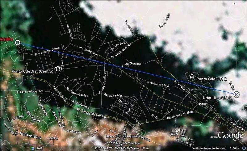

    Lembrando-se que futuramente além da bridger da empresa a casa da minha família, pretendo fazer outros enlaces da empresa a uma outra empresa e da casa da minha família a minha casa(que será outro problema, devido que esta a uma distancia oposta e a 2.5km).
Nome:	         DCBR1 - DCBR2.jpg
Visualizações:	251
Tamanho: 	81,8 KB
    Existem dois a três possíveis pontos de redistribuição do sinal (colocação de torre), porem não gostaria de utiliza-los, mas caso venha a utilizar qual seria a melhor forma, mais dois rádios ou um repetidor de sinal, se for qual?
Visualizações:	177
Tamanho: 	81,4 KB
    Padrão Re: Enlace a 1,2km e 2,5km (sem visada física)
    vai de rockt m5
    Nessa distância Rocket é desperdício. Além disso, sem visada nenhum desses equipamentos vai funcionar. Se tivesse visada limpa eu optaria por Nano Bridge M5 ou Bullet M5 c/ antena de grade. Acho que vc vai precisar da outra torre e mais 2 rádios.
    Estou providenciando uma escada e vou tira uma foto, da altura que o radio ira ficar nas duas pontas, só sei de uma coisa é uma visão pro além, se existir uma vista de ponta a ponta será quase que do tamanho de uma cabeça de alfinete.
    Pretendo por um radio naqueles pontos de distribuição para tentar aumentar o link, devido a distancia e os prédios vai ficar complicado manter um link bom.
