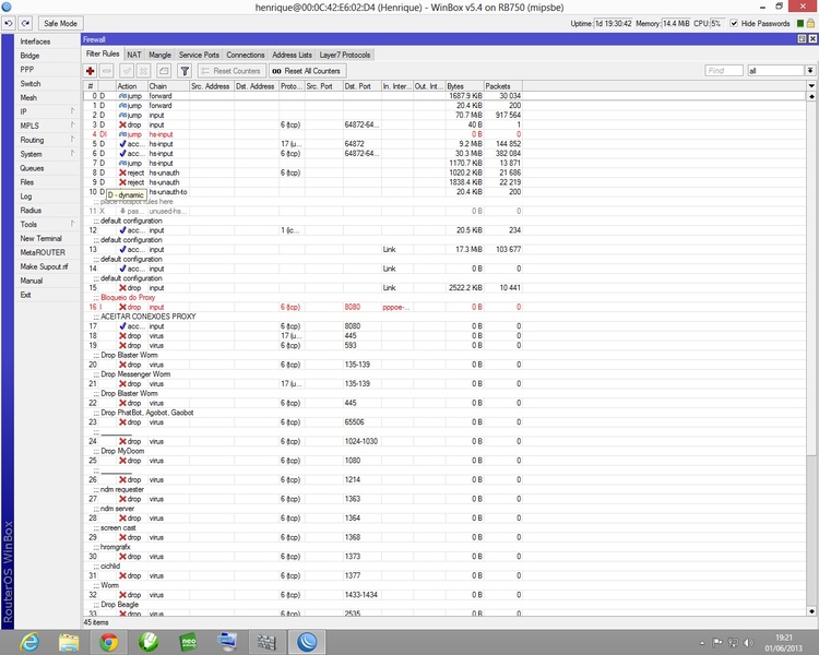

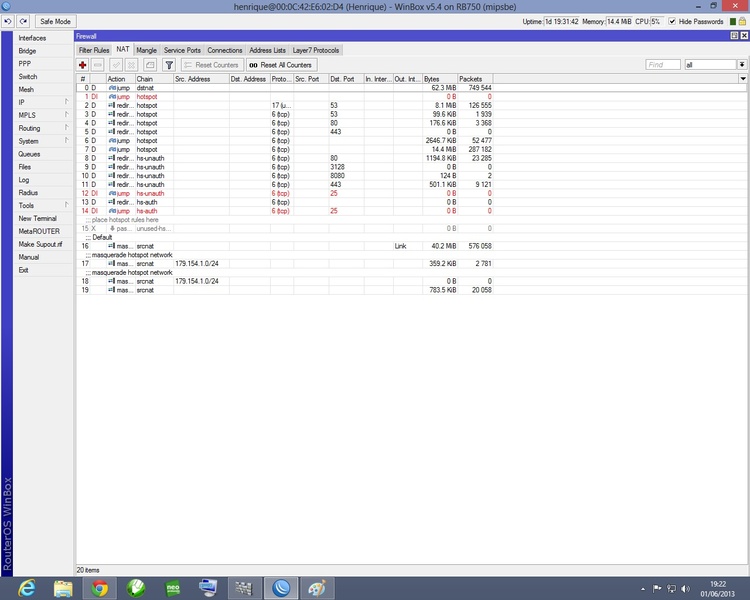

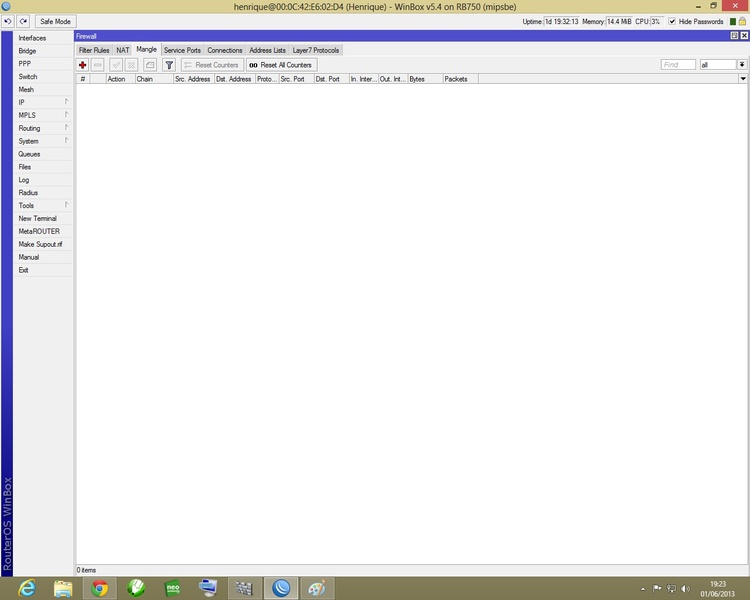

    Amigo boa noite, estou usando meu Modem powerbox roteado e minha Mikrotik também se possívelClique na imagem para uma versão maior
Nome:	         Print MK 01.jpg
Visualizações:	353
Tamanho: 	131,3 KB
ID:      	45636Clique na imagem para uma versão maior
Nome:	         Print MK 02.jpg
Visualizações:	400
Tamanho: 	89,0 KB
ID:      	45637Clique na imagem para uma versão maior
Nome:	         Print MK 03.jpg
Visualizações:	379
Tamanho: 	48,4 KB
ID:      	45638 me informa como posso fazer esse direcionamento, a faixa de IP do meu modem e 192.168.25.1 padrão GVT e meu MK trabalha com esse range IP 179.154.1.2 que e distribuído para o pessoal.
    Grato

    No Powerbox tem que direcionar a porta pro IP do Mikrotik (provavelmente seja 192.168.25.2).
    montra como direcionar, ou se quiser fazer direto DMZ de todas as portas pro Mikrotik facilita futuros direcionamentos.
    No Mikrotik, direcionar a porta pro IP do Micro (179.154.1.algumacoisa).
    /ip firewall nat
    add action=dst-nat chain=dstnat comment="VNC" disabled=no dst-port=5901 in-interface=eth1 protocol=tcp to-addresses=179.154.1.?? to-ports=5500

    É, no Powerbox tu tem que direcionar a porta pro 192.168.25.5 (que é o Mikrotik).
    E no Mikrotik, direcionar pro 179.154.1.12 (que é o micro com o VNC rodando).
    /ip firewall nat
    add action=dst-nat chain=dstnat comment="VNC" disabled=no dst-port=5500 in-interface=eth1 protocol=tcp to-addresses=179.154.1.12 to-ports=5500
    in-interface é a porta do Mikrotik onde ta conectado o Powerbox.
    Ele vai encaminhar os pacotes que vierem pela eth1 com destino a porta 5500 pro IP 179.154.1.12 na porta 5500, então o pacote deve chegar até o teu micro certinho.
    Testa ai e ve se resolve.
