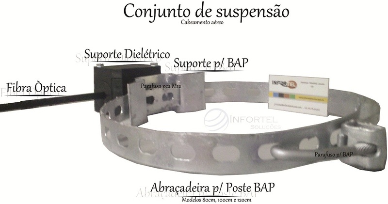

    A SUSPENSÃO É CONSTITUÍDA PELOS SEGUINTES ITENS:
    1 - Suporte Dielétrico
    Modelo: 7 a 10mm ou 11 a 14mm
    2 - Cabo Fibra Optica Auto Sustentável
    3 - Braçadeira p/ Poste BAP c/ Parafuso
    4 - Suporte P/ BAP
    5 - Parafuso PCA 12x35mm, cuja função é fixar o suporte Dielétrico no Suporte p/ BAP.
    A suspensão tem por objetivo manter o cabo esticado, sem formar barrigas entre os postes. O uso do dielétrico funciona como uma guia de passagem, assim a Fibra Óptica tem menos perda de sinal quando está corretamente instalada.

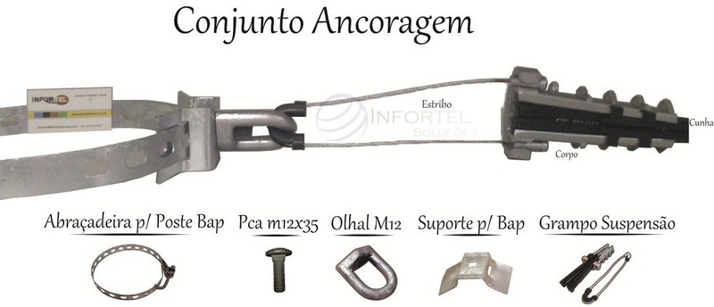

    A ANCORAGEM È CONSTITUÍDA PELOS SEGUINTES ITENS:
    1 - Grampo de ancoragem " Ratinho "
    2 - Cabo Fibra Optica Auto Sustentavel
    3 - Braçadeira p/ poste BAP
    4 - Suporte p/ BAP
    5 - Rosca Olhal m12
    6 - Parafuso pca M12x35
    A Ancoragem tem por objetivo manter o cabo fixo e esticado no inicio e fim dos postes, pela é instalada nos postes iniciais e finais. Este método é muito rápido e prático.

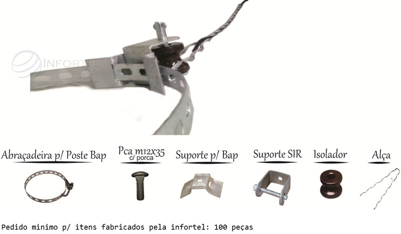

    A constituição é a mesma, trocando o Grampo "Ratinho" pela alça, pode se usar o Suporte SIR ou OLHAL M12 para o suporte da alça.
