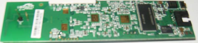

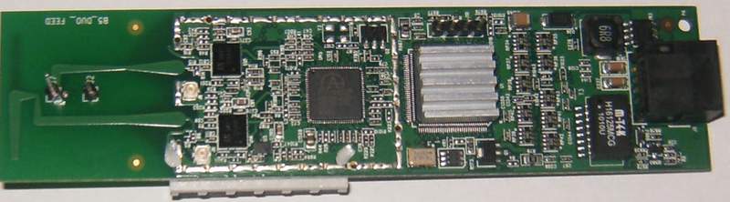

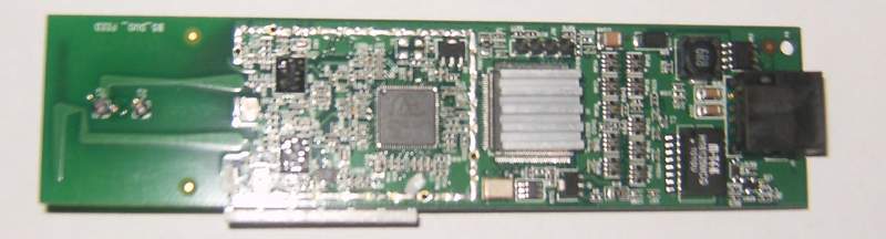

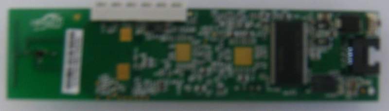

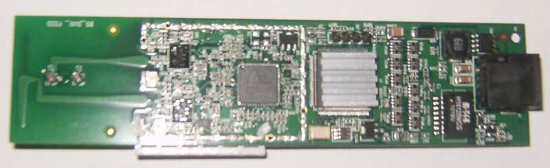

    Ola a todos descupem a demora em postar a vida ta corrida de mais !
    ai estao as fotos da nano bridge aberta !

    reparem nao existe o kendin
    Padrão Re: Porta Lan Queimada Nano Bridge M5
    Na foto não dá pra ver o código, mas muito provavelmente o controlador de rede está no processador, esse que está embaixo do dissipador. É mais complicado pra trocar.

    Ola pessoal ninguem vai saber me dizer qual e o controlador de rede dessa nanobridge nao !
    A resolução da foto tá ruim. Se tiver uma foto boa da parte de baixo, onde dê pra ver o código dos componentes, ajuda. Mas o controlador é integrado ao chip principal , aquele que tá embaixo do dissipador na sua foto. Bem chato de achar e trocar, a não ser que alguém tenha um aparelho com o chip do wireless estragado, pra servir de doador.
