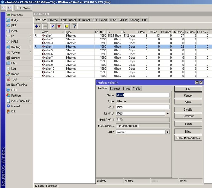

    Bom dia pessoal, estou com a seguinte duvida:
    Tenho algumas CCR-1016 e CCR1036, todas elas mostram que a porta 4 está RUNNING, mesmo sem ter cabo nenhum conectado a ela. Alguém já reparou isso?
    Segue foto.Clique na imagem para uma versão maior

    Padrão Re: Problema CCR-1016 e CCR-1036
    ou e bug ou porta em curto
    Deve ser Bug pois estão 3 assim, inclusive novas sem uso.
    Faça o update para a ultima versão que esta disponível, aplique o reset via terminal persistindo é alguma zika de hardware passível de troca. Aqui fomos sorteados com uma 1036 com LCD queimado...
    Qual a versão do firmware dela (não a versão do mikrotik)
    system>routerboard
    a última é 2.38
    Atualizei as nossas e muita coisa melhorou, talvez seja seu caso.
    Estou com um CCR-1036 com exatamente o mesmo problema. Alguém conseguiu resolver por software?
