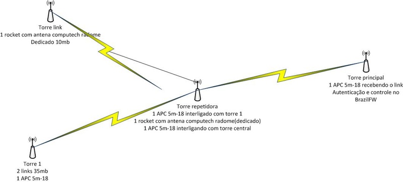

    Tenho minha rede toda baseada no BrazilFW mas cheguei em um ponto que vou precisar rotear algumas partes de minha rede. Meu principal problema agora é esse cenário abaixo:
Nome:	         Desenho1.jpg
Visualizações:	162
Tamanho: 	38,0 KB
    Como ambos os links vão se unir no ponto repetidora estou precisando saber o que utilizar para uni-los e depois separar esses links novamente no final na torre principal para ter os ips separadamente.
    Outro ponto importante é uma forma para discar os modens na "torre 1" e repassar o sinal de ambos sem balancear os links...
    Fico no aguardo da ajuda do pessoal para continuar o crescimento da minha rede...

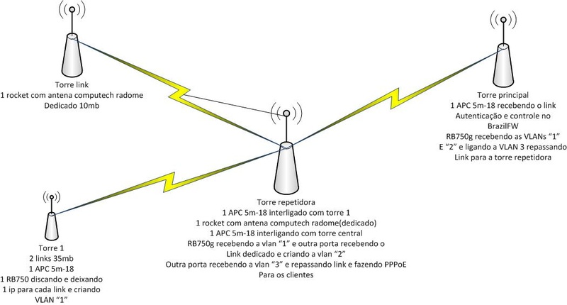

    Andei pesquisando pela internet e pelo que vi tenho que usar 3 RBs(uma em cada torre) e configurar vlans para separar e deixar o tráfego separadamente.
    Estou correto? Se sim posso utilizar 3 RB750gl ou precisarei de outra mais forte?
    Só repassando pois não sei se fui bem claro. Na torre repetidora vai ter 1 link dedicado e 2 outros links adsl isso vai pra torre principal aonde repasso link. Porém nesse mesmo enlace quero retornar o link já balanceado para os clientes.
    Fico no aguardo da ajuda do pessoal...
    Aproveitei e acrescentei na topologia o que eu disse acima...
Nome:	         topologia.jpg
Visualizações:	96
Tamanho: 	64,4 KB
