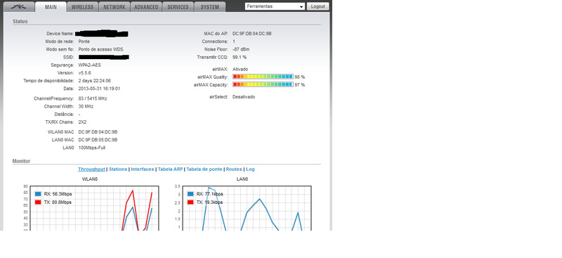

    Bom dia pessoal da under, to com um problema aqui em um enlance de 24Km usando RocketM5 com Antena de 30dBi, segue imagem abaixo:
Nome:	         enlace 24km.jpg
Visualizações:	259
Tamanho: 	63,6 KB
    o problema é a lantencia, fica em torno de 5 a 16ms, alguem teria ideia de como melhorar essa latencia?
    Obrigado....
    Padrão Re: Enlace de 24Km com Rocket, 146Mbps Total mas latencia alta.
    essa latência passando toda essa banda?
    se for assim a latência está até baixa!

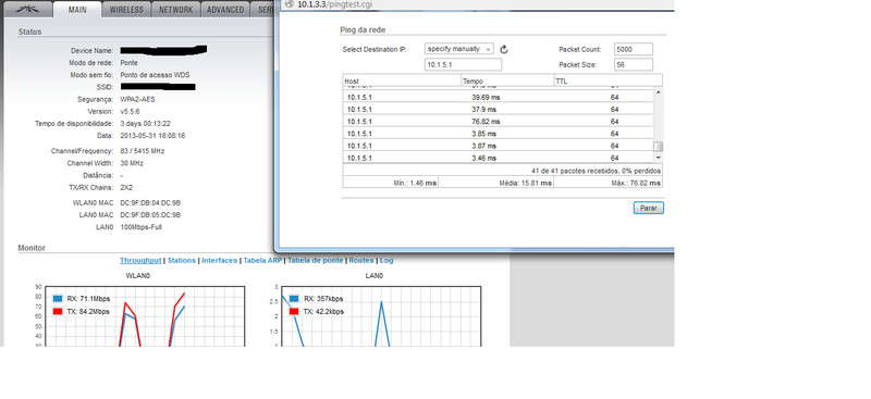

    Segue a imagem com a latencia junto:
Nome:	         enlace 24km 2.jpg
Visualizações:	228
Tamanho: 	71,3 KB
    é q eu tenho outro enlaces q tem a latencia bem baixa e ja fiz de tudo nesse enlace...
    obs, veja na quadro wlan a velocidade passando ao mesmo tempo que pinga o equipamento....

    desativa o airmax que fica baixa a latencia

    Thumbs up Re: Enlace de 24Km com Rocket, 146Mbps Total mas latencia alta.
    Citação Postado originalmente por jeffparre Ver Post
Visualizações:	259
Tamanho: 	63,6 KB
    Obrigado....
    Canal Limpo , ruido baixo = latencia baixa.
    Desativar o AIRMAX emalguns casos, também melhora bastante.
    Mas o principal já tens, que é um bom sinal e bom alinhamento.
    Agora é achar um canal 100%.
