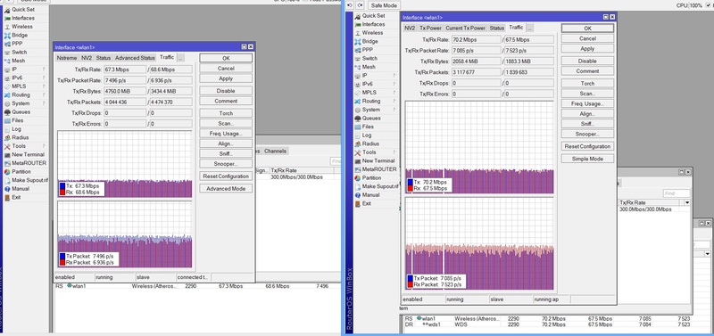

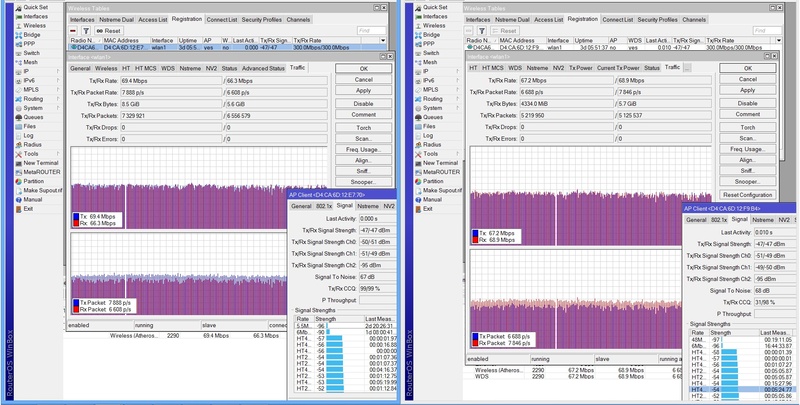

    18KM Media 70Mb full-duplex.
Nome:	         Full Duplex.jpg
Visualizações:	371
Tamanho: 	135,6 KB
    http://imageshack.us/a/img268/1598/brdq.jpg
    1-RB 800
    1-RB-493g
    Disco-30 DBi
Nome:	         Enlace.jpg
Visualizações:	155
Tamanho: 	95,8 KB
    Padrão Re: 12Km - 100Mb - Visada 100%
    Citação Postado originalmente por djnegaovzp Ver Post
Visualizações:	371
Tamanho: 	135,6 KB
    1-RB 800
    1-RB-493g
    Disco-30 DBi
    Ola amigo, to com duas 411ah/52hn/dish 30, não consegui passar mais que 50Mb em 5km com 100 % visada, quais são os detalhes a se observar nas configurações?
