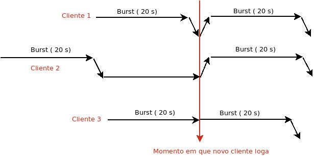

    Ola amigos, obrigado pelas respostas. Mas como eu postei anteriormente, o problema não esta no burst.
    Meu problema não é o burst dos cliente renovar após um ciclo de tempo, isso já previmos, calculamos, recalculamos, fizemos diversos laboratórios para teste e tudo mais o que podem imaginar.
    Meu problema é que quando um cliente loga pelo HotSpot gera um novo queues dinâmico no inicio da tabela de queues, e exatamente neste momento o burst é renovado para todos os meus clientes sem exeção, meu servidor é um concentrador e chega a 700 clientes simultâneos, imagine o burst reabrindo para todos os 700 clientes junto (por esse motivo não acredito em um problema de configuração do burst e nem em coincidencias).
    Também tenho ciencia dos campos de configuração do burst, meus clientes possuem 20 segundos de burst (não disse que o "burst time" tem o valor de 20). observem o diagrama abaixo, acho que posso explicar melhor
Nome:	         diagrama burst.jpeg
Visualizações:	510
Tamanho: 	17,7 KB
    Observem que cada cliente possuem uma situação diferente um do outro e que no momento X todos reabrem os 20 segundos burst.
    Amigos, estou muito agradecido da colaboração de vocês e espero ter explicado melhor meu caso.
    Obrigado

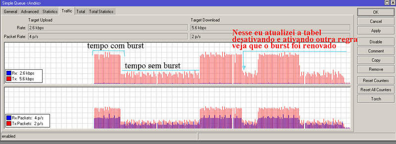

    hum, agora entendi aonde voce queria chegar
    realizei um teste aqui, configurei para min: 1M max limit, 3M burst Limit.
    32s de burst e 96s sem burst, totalizando 128s no burst time.
    realmente, sempre que a tabela é renovada, o burst tbm é renovado.
    independente se um cliente esta entrando, saindo, se foi ativado ou desativado uma queue.
    agora, se isso é bug, eu acho que nao.
    mas que pode ser um problema, isso pode.
    segue um print do meu teste...
    deixei um tempo com burst, um tempo sem burst
    quando reiniciou novamente, deixei ter o burst e quando era para ser limitado novamente, eu ativei e desativei uma OUTRA regra no queue, fazendo com que a tabela renovasse... e com isso meu burst foi renovado:
Nome:	         queue dinamica - burst.jpg
Visualizações:	535
Tamanho: 	53,9 KB

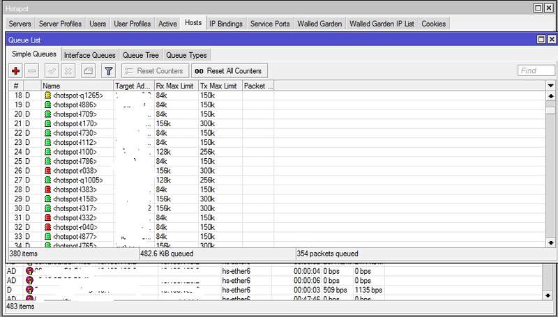

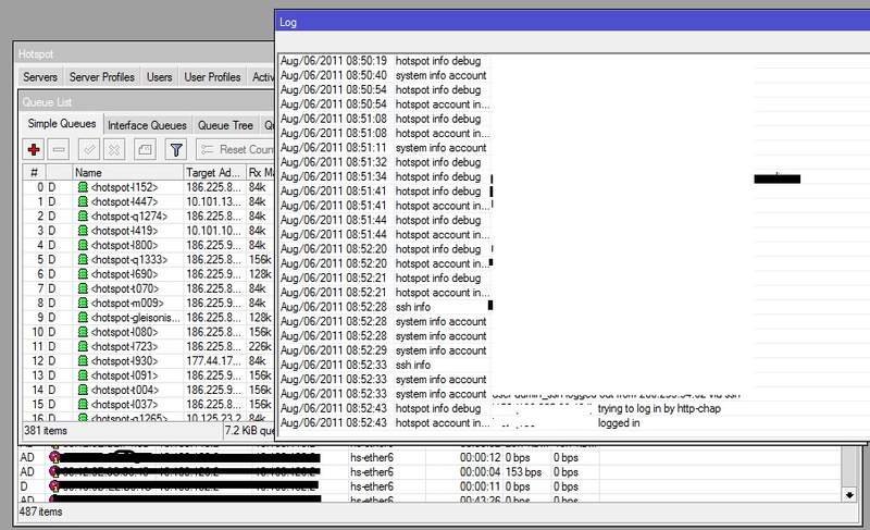

    Aqui nosso servidor acontece a mesma coisa... pico do processador sobe de 59% para 70%.
    A foto1 mostra e queues zerado e foto2 mostra o queues funcionado.
