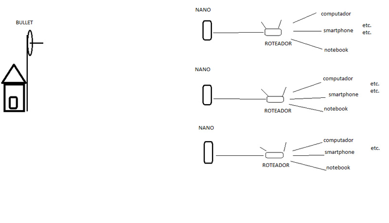

    Pessoal to como algumas duvidas, fiz uma pequena rede como um bullet m5 como AP, e 12 nanostation m5 como Cliente...as duvidas são as seguintes, algumas pessoas tão usando roteador wireless para usar seu note etc...mias as vezes esta dando conflito de ips em alguns dos clientes, gostaria de saber como fazer para cada cliente tem sua própria rede para que ninguém veja o outro na rede, as vezes tento entra no meu bullet e aparece os nanos dos clientes tem como evitar isso, gostaria muito da ajuda de vcs para a melhor configuração desde já agradeço a todos

    se vc tiver configurando o nano como bridge use, ela como roteador que resolve esse problema

    Ola amigo eles estão configurado ele como Bridge, mais tem muitas duvidas como configurar eles como router...
    da uma olhada nessa ilustração + ou - como tá

    Coloquei as nonos como router achei o bullet ap normalmente conectar mais os pcs ficam limitados sem internet

    ola
    vc tem que habilitar o dhcp

    Brigadão vlw consegui
