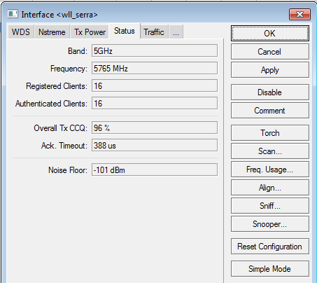

    Tenho um caso aqui que o Noise Floor esta em -101dbm, esta ok ? ou esta medida em -dbm teria outra função ? Tenho problemas nessa rede constantemente. Será que são os Clientes conectados nela que ocasionam essa medida ?
Nome:	         101dbm.png
Visualizações:	261
Tamanho: 	16,0 KB

    Veja que o CCQ está muito bom. Significa que não está havendo quase perda de pacotes. Porém o ack é que está alto. Isto causa latência na rede.
    Noise está muito bom.
    Você deve ter configurado ele como dinâmico. Experimenta definir um valor para ele. Se for nas versões mais novas está em km e não em ms. Se algum cliente reclamar é porque ele é que está forçando o ack para cima. Vai lá e melhora o apontamento.
    Posta uma tela do registration com algumas colunas de parametros a mais, como por ex. a coluna do TX/RX Frame Byte e TX.Rx Hw. Frame Byte
    A diferença de leitura nestas duas colunas não deve ser alta. Quando a conexão com o cliente está boa este valor não chega a dobrar entre tx frame e tx hw frame.
    O manual do mikrotik diz que se subir perto do dobro passa a ser preocupante.

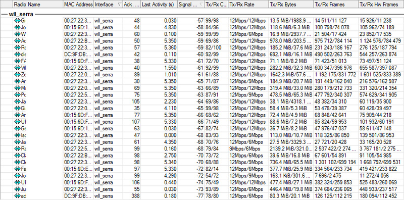

    Da uma olha ai !!!
Nome:	         tela_inteira.jpg
Visualizações:	256
Tamanho: 	331,8 KB

    perda de pacotes significativas não tem. A diferença entre tx frames e tx hw frames é bem pequena.
    agora quanto ao rata-rates: você deve ter fixado em 12mbps, não? pois notei que não tem ninguém com mais que isso.
    Experimenta agora configurar data rates maiores.
    Quanto ao ACK você viu que aquele último cliente está com 388? Ele é que está levantando o ack quando configurado em dinâmico. Olha o sinal dele em -77dbm.
    Mas de modo geral está muito bom. Não é tão fácil conseguir estes índices.
    Como é a geografia da região? E arborização?
    Só com estes pequenos ajustes deve dar um 'up' geral na rede.
    Vou te contar uma coisa. Já encontrei uma situação em que todos os índices estavam excelentes e ainda assim os clientes não navegavam muito bem. Daí resolvemos trocar o cartão. Foi mudança da água para o vinho.

    Valeu mais uma vez pela dica, a geografia aqui aparentemente é boa pois a torre tem uns 35 metros e fica em um morro muito alto que é visto a km de distancia, até achei que não poderia ter muitos resultados satisfatório pois os clientes estão distantes mais comparando resultados e experiências vi que a rede não esta assim tão ruim, meu problema então pode ser algum cliente ou outro que tenho apontar novamente, e rever em loco a situação da visada.
    Obrigado Mais vez !!!
