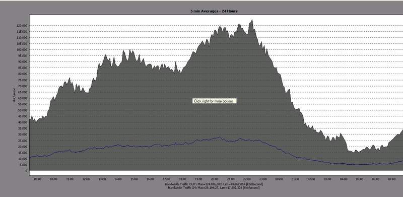

    Bom como eu comentei ontem, o pessoal nunca responde diretamente a pergunta que foi feita, sempre tem um falando de outra coisa nada a ver (nem me leve como ironia, mas como aprendizado)
    Vamos a resposta: Estou usando na minha empresa Thunder Cache a 6 meses e nunca travou!, esta me dando a media de 25 megas, de 100 megas que tenho, veja grafico em anexo... Acho barato, pela banda que da entende, e importante, compre um maquina boa, tipo de Dell pra cima ok...
Nome:	         banda cache.jpg
Visualizações:	409
Tamanho: 	35,9 KB
