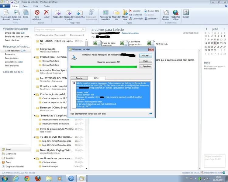

    Um cliente que temos, ele tem uma RB750gl configurado o balanceador de 2 links (nosso via Rádio e speedy) e ele usa o outlook 2007 e live mail, quando ele envia e-mail se o speedy estiver habilitado na RB da um erro 404 nos dois progamas (live mail e outlook) erro que ele recebe os e-mails e nao envia, ai ele tem que desabilitar o Speedy ai envia normalmente.
    Porém aqui do provedor, a nossa rede interna também tem 2 links ( via radio e speedy ) e envia normalmente com o speedy habilitado, testei a mesma conf. da nossa rede interna na RB do cliente e nao funcionou mesmo assim.
    Alguem jah passou por este problema? será que pode ser alguma regra no firewall? ou alguma conf. no modem do speedy porque o da nossa rede nao foi eu quem configurou.
    Abaixo uma print do erro no live mail.

    Coloca uma regra de prerouting liberando a porta SMTP 587 para não passar pelo pcc

    Coloca esta regra onde na RB ou no meu Firewall?
