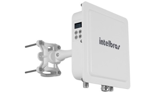

    Em questão do preço, compensa investir nesse equipamento da intelbrás?
Nome:	         emissor-receptor-digital-intelbras-ptp-5ghz-2n-ptp-5-n-.jpg
Visualizações:	387
Tamanho: 	12,4 KB
    http://produto.mercadolivre.com.br/M...2n-ptp-5-n-_JM
    Alguém já testou ou usa este equipamento?
    O LigoPTP pro conforme na propaganda passa até 200MB de banda e 65000pps.
    Será que esse da intelbrás consegue tal feito?

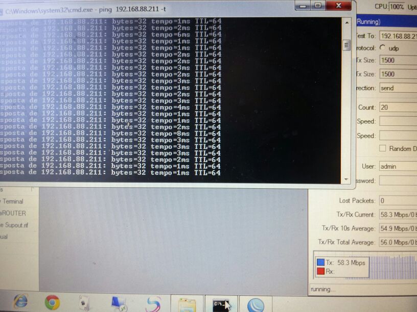

    E o msm radio da intelbras, vou pedir um relato com teste em campo e posto assim que possivel, mas ele ne adianto que na real é somente 70mb porem super estavel msm com muitos pps.

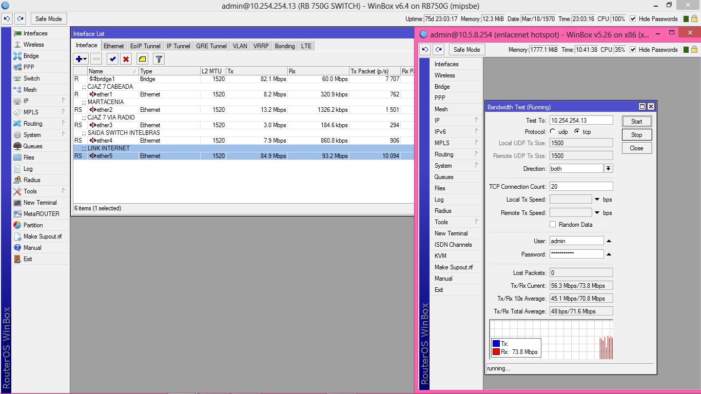

Nome:	         IMG-20140603-WA0000.jpg
Visualizações:	309
Tamanho: 	88,1 KB
ID:      	52673Clique na imagem para uma versão maior
Nome:	         IMG-20140603-WA0001.jpg
Visualizações:	495
Tamanho: 	78,6 KB
    Resultado limitado pela rb, essa semana ainda vai ser substituiadas as mesma.
    Lembrando que os radios e screen nao sao minhas, e sim de cliente do fornecedor. Vou entrar em contato e ver se consigo que ele me informe o relato completo

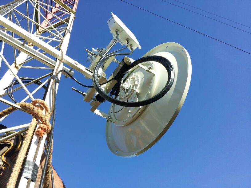

    Tenho um link com Intelbras + Antenas e pigtails ALGCOM 30dBi, 32Km/142MBps, latência baixa, configurado para 80% DOWN e 20% UP, mais de 8 meses ininterruptos. É tanta banda e tanto processamento que tive que trocar as RBs, pois as antigas ficavam travadas em 100% e limitavam o resultado dos links.

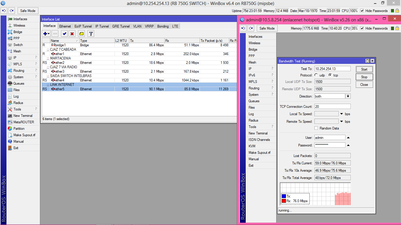

    Bom dia amigos tenho um enlace de 7 km consigo com apc-5m e antena da ubnt de 30dbi banda de 85 a 90 full sendo limitado pela placa de rede que e de 10/100 e pelas rbs que o processamento sobe a 100%
Nome:	         ptp 80 full.png
Visualizações:	440
Tamanho: 	91,5 KB
ID:      	52716Clique na imagem para uma versão maior
Nome:	         ptp 90 full.png
Visualizações:	292
Tamanho: 	91,5 KB
