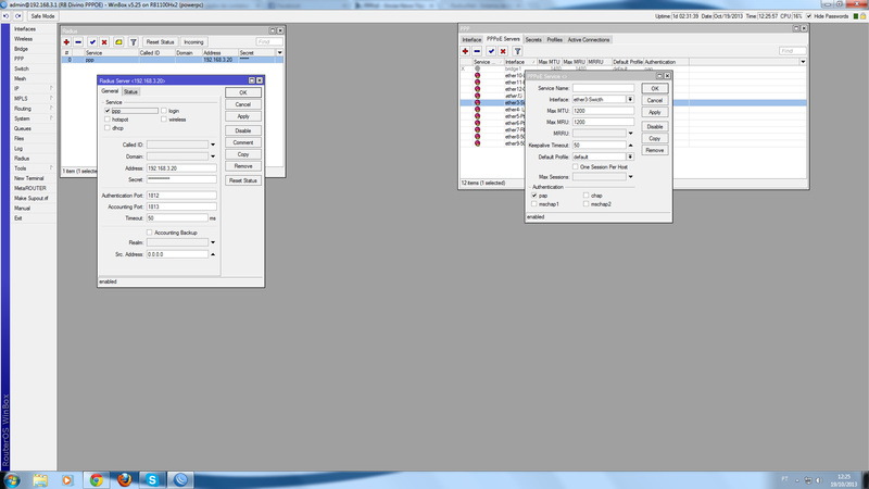

    Boa tarde galara to com um problema tem uma semana e ta me causando transtorno jah ...
    Minha rb 1100ah x2 esta desconectando alguns clientes ... Eles caem e voltam ... O sinal do cliente esta bom ...
    Segue como configurei da ultima vez pra tentar resolver mas não adiantou
Nome:	         forum.jpg
Visualizações:	203
Tamanho: 	77,0 KB

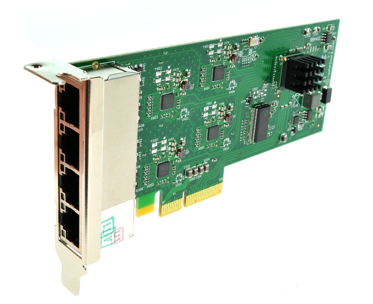

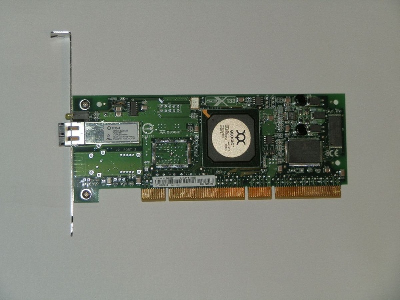

    Amigo também tive vários problemas com as Tais RB1100, RB1100 x2, RB1200, RB450 Abandonei tudo e parti para PC bem montado com placas boas, trafego do link tudo com placas de fibra e saída com placas novas da MK com 4 portas Giga. acabou todos os problemas que tinha, não tenho mais problemas de processamento pois todos são com processador I3, 2Gb de Ram, HD SSd, Placas Mãe Gigabyte com capacitores sólidos placas bem reforçadas. PPPoE com mais de 450 clientes on-line direto trafego médio de 60Mb e processamento vai no máximo a 2% para desconectar um cliente só se o rádio dele apresentar algum problema de resto e só alegria..
Nome:	         Placa RB44ge.jpg
Visualizações:	212
Tamanho: 	100,0 KB
ID:      	48741Clique na imagem para uma versão maior
Nome:	         placa-controladora-fibra-optica-qlogic-qla2340-2gb-pci-x-133_MLB-F-4223772438_042013.jpg
Visualizações:	274
Tamanho: 	132,1 KB

    Amigo sabe onde encontro estas placas pra comprar?
    Padrão Re: rb 1100x2 desconectando alguns clientes
    Citação Postado originalmente por wdnc5 Ver Post
    Eu peguei tudo direto na Flytec..
    Mikrotik routerboard 44ge pci-ex-4-port
