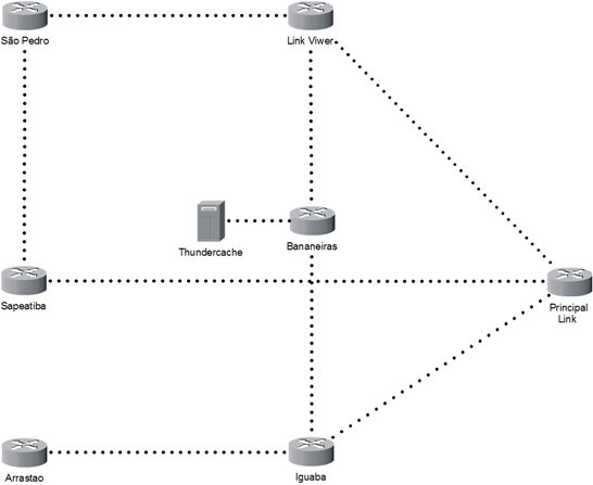

    Hoje minha rede é assim, como na figura abaixo:
Nome:	         Rede_Regiao_dos_Lagos.jpg
Visualizações:	473
Tamanho: 	21,2 KB
    Ela é toda roteada usando OSPF, uso autenticação dos clientes por Hotspot autenticando por Radius ( Mk-Auth que fica em Bananeiras), funciona perfeitamente.
    Preciso implementar o Thundercache7, só que ele não poderá ficar aonde recebo o Link e esta o Roteador de Borda, ele ficaria no Roteador de Bananeiras ( minha Casa ).
    Todas as regras que achei é por rotas, eu preciso de uma com redirect (eu acho ).
    Hoje eu uso o Thunder por rotas, pois criei VLANS, do Roteador de Borda ate o Roteador de Bananeiras.
    Só que assim não fica legal, fica um uso desnecessário de PTP, pois todos tem que ir ate o Roteador de Borda para ele poder direcionar para onde ir, já com redirect, o Roteador já vai direto para o Roteador de Bananeiras, sem ficar dando volta.
    Antes que me falem para colocar o Thunder aonde recebo o link, fica inviável, pois é no terraço de um prédio e não tem como fazer uma casinha para colocar o thunder, ele roda num DELL 2950, ai ja viu o tamanho do bicho.
    Padrão Re: Implementar Thundercache 7 em Rede Roteada com OSPF
    Olá,
    primeiramente, se você pretende fazer TProxy (Repassar IP Valido de Clientes através do Proxy), é praticamente impossível com o Thunder nesse lugar.
    Então, vamos a algumas perguntas: Vai usar TProxy? Esses roteadores são Mikrotik? Querendo ou não, haverá consumo desnecessário de PTP entre todos os roteadores e o que vai estar o Thunder, os PTP suportam?
    Avatar de sgtelecom
    Jul 2012
    93
    Citação Postado originalmente por mjr88 Ver Post
    Olá,
    Não
    Sim, roteamento em ospf
    Sim, toda as torres estão se comunicando acima de 100Mbs.

    Consegui aqui usando assim
    Código :
    /ip firewall nat
    add action=dst-nat chain=dstnat comment="THUNDERCACHE 7.1" disabled=no dst-port=80 protocol=tcp src-address=!IP_DO_THUNDER to-addresses=IP_DO_THUNDER to-ports=8080
    /ip firewall mangle
    add action=mark-packet chain=postrouting comment="THUNDERCACHE 7.1" disabled=no dscp=18 new-packet-mark=thunder_packs passthrough=yes
    /queue tree
    add burst-limit=0 burst-threshold=0 burst-time=0s comment="THUNDERCACHE 7.1" disabled=no limit-at=20M max-limit=20M name=THUNDER packet-mark=thunder_packs parent=global-out priority=8 queue=default
    Explicando, tenho 32 Rb´s espalhada em 3 Cidades ( Araruama, Iguaba Grande e São Pedro da Aldeia ).
    Todas elas estão roteadas e controlam os clientes na Ponta, não na Borda aonde chega o Link.
    Tenho o problema em não poder colocar o Servidor do Thunder e o Servidor do MK-Auth, aonde chega o Link, fica tudo em Minha Base aqui em casa, bem dizer no meio da rede, como tenho enlace de sobra entre as Torres no momento, com esta regra consegui atender todos os pontos, podendo dar cache full a eles.
    Obrigado Perigoso pela informação da Porta que o Thunder responde.
