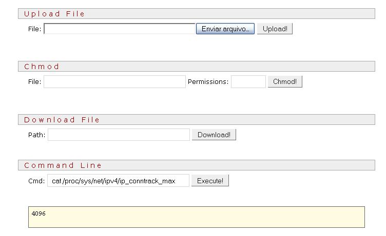

    Boa tarde galera, já tive problemas algumas vezes com clientes infectados gerando centenas de conexões simultaneas, deixando a navegação ruim ou as vezes matando o AP. Dá pra fazer controle de conexões no servidor más até chegar nele para dropar o estrago já tá feito. Como uso muitos bullets 2.4 na rede resolvi buscar uma solução para controle de conexões simultaneas no cliente, já faço controle de banda no cliente más não é eficiente contra este tipo de ataque.
    Estava vendo no fórum dos gringos e achei o comando, os firmwares da ubnt vem com limite de 4096 conexões simultâneas.
    Para saber o número de conexões abertas no equipamento basta ir no navegador digitar o ip do equipamento e no final admin.cgi http://192.168.XX.XX/admin.cgi
Nome:	         admin.JPG
Visualizações:	547
Tamanho: 	32,6 KB
    Executar o comando na linha de comando cmd que ele vai retornar o número de conexões abertas.
    cat /proc/sys/net/ipv4/ip_conntrack_max
    Para mudar é só digitar o comando mudando para a quantidade de conexões que quiser aqui ficou com 60
    echo 60 > /proc/sys/net/ipv4/ip_conntrack_max && echo "echo 60 > /proc/sys/net/ipv4/ip_conntrack_max" > /etc/persistent/rc.poststart && cfgmtd -p /etc -w && cat /etc/persistent/rc.poststart
    Para conferir se mudou só digitar o primeiro comando
    Versão do firmware: XS2.ar2316.v3.5.4494
