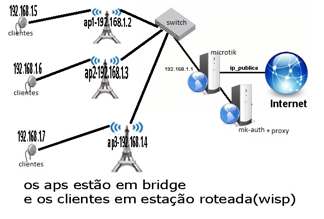

    Manda um desenho da sua rede, quem sabe podemos ajudar.
    Abraço
    Padrão Re: problemas the dude
    pinga nos clientes normal so nao pinga nos aps que estao e bridge e na mesma faixa de ips.
    Problema de rede amigo....
    Não é problema com o dude.
    Esquece o dude e resolve primeiro o problema de você não ter resposta dos aps.
Nome:	         eeeeee cópia.jpg
Visualizações:	563
Tamanho: 	89,0 KB
    quero saber se tem alguma configuraçao no firewall para o microtik pingar nos aps instalei o aircontrol ele acha os aps so o dude que nao.so que prefiro o dude pois ele manda mensagem avisando que caiu a rede.

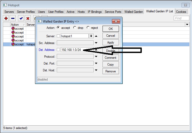

    muito obrigado a todos que temtaram me ajudar mas resolvi meu problema fazendo como na imagem abaixo quero saber se dessa maneira nao vai atrapalhar a conexao com os clientes, é só inserir a faixa de ip dos aps e pronto.e tem mais vc deve iniciar o dude como administrador.
Nome:	         Sem título.jpg
Visualizações:	455
Tamanho: 	80,3 KB
