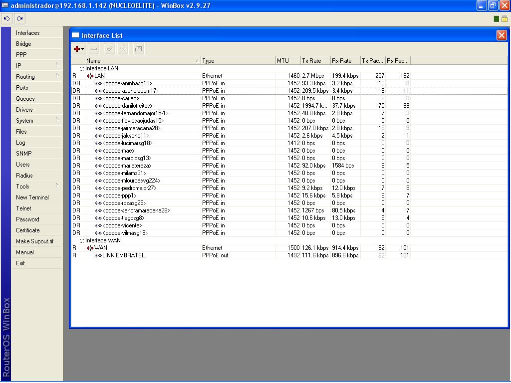

    usei aki um mk pc com uma plaquinha greatek atheros e onmini aquario 15dbi, 15mts de rgc213 conjunto que não me dava muita potencia nem sensibilidade. A questão do sinal não é que tem que estar acima de 80% não... o que funciona com hotspot, funciona com pppoe... nao adianta sinal ruim em nenhum, pq assim nenhum vai se sair melhor....
    por exemplo o pppoe tem umas opçoes como mtu, aumenta o keepalive timeout e não usa criptografia no tunel, tipo mppe que a conexão fica estavel e não cai. Com o pppoe tinha, mais controle do sistema. Com essa configuração tinha cliente a 3km com usb realtek 8187l, 10mts de (rgc58rgc06) e proeletronic 25dbi funcionando 100% com full cache...
    Segue imagem para acompanhar.... ninguem exergava ninguem,,, e sem conectar nao tinha como navegar pois pra cada ip recebido tinha um ip de gateway dinamico, travado por macxloginxsenha e meu mk não tinha ip, apenas depois de conectado... não existia rede sem estar conectado....

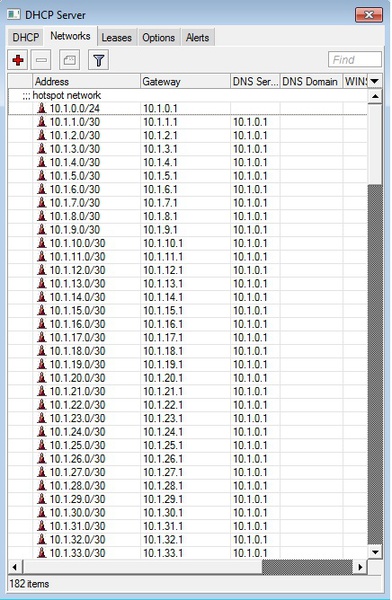

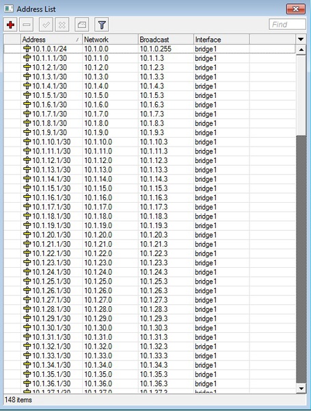

    Opa amigo, como você faz para configurar a mascara /32 no mikrotik com hotspot, já procurei documentação e não achei, com esse tipo de mascara os clientes não se enchergam de jeito nenhum né isso ??? Pode me ajudar ?
    eu acho que ele quiz dizer /30 que ficaria a mascara 255.255.255.252
    vou colocar um ex ai he so vc ir colocando o resto blz
Nome:	         pool30.jpg
Visualizações:	954
Tamanho: 	127,2 KB
ID:      	8938Clique na imagem para uma versão maior
Nome:	         dhcp30.jpg
Visualizações:	937
Tamanho: 	105,4 KB
ID:      	8939Clique na imagem para uma versão maior
Nome:	         ipaddress30.jpg
Visualizações:	793
Tamanho: 	130,9 KB

    Está começando a clarear as coisas, alguem pode dar mais detalhes ??? Tem alguma regra no Firewall ?? Vou poder usar dchp automatico para os clientes ou tenho que setar o ip manual em cada um deles ???

    Rapaiz gostei muito dessa configuração, isso tem de ser feito manualmente nas tres telas ou so basta fazer isso no pool, ou la coloca-se qualquer ip, passa mais outras dicas ai mano.
    Ta de parabens...
    Última edição por rogeriodj; 27-01-2010 às 09:09.
    tem que fazer manual em cada um (essa he a parte chata)
    da dhcp nao precisa setar manualmente.
    nao precisa colocar nenhuma regra fica igual como qualquer linhagem de ip .
    so muda que para cada cliente da um gat diferente e ip's assim se alguem tentar usar um programa que scanear a rede so vai pegar o ip que ele esta e o gat dele mesmo.
    e um nao encherga o outro na rede.
    fica no cliente desse modo
    Cliente1
    Endereço de Ip 10.1.1.2
    Mascara de Sub Rede 255.255.255.252
    Gateway 10.1.1.1
    Cliente2
    Endereço de Ip 10.1.2.2
    Gateway 10.1.2.1
    Cliente3
    Endereço de Ip 10.1.3.2
    Gateway 10.1.3.1
    e assim por diante..
    para entrar tipo no winbox por ip he so usar o gateway que vc pegou no dhcp.
    tudo atribuido por DHCP nao precisa setar manualmente.
    pra quem faz o masquerade no nat usando o src address he so colocar 10.1.0.0/16
    pode usar com hotspot PPOE etc.
    fazer cache full no mk
    ou separado.
    em fim fica igual qualquer outro^^
