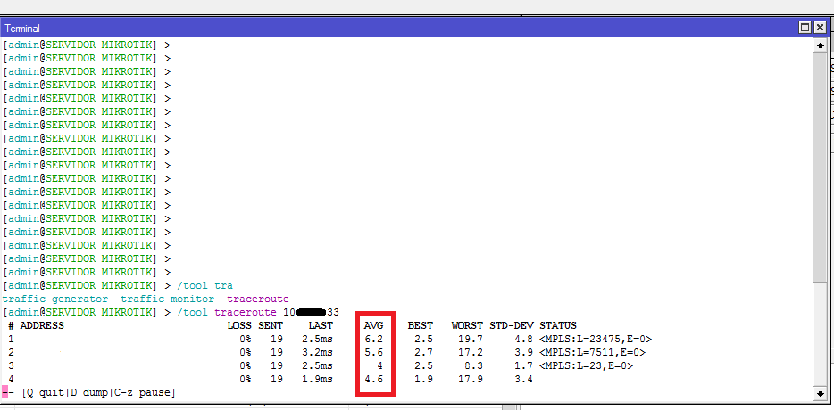

    Bom dia a todos,
    Estou implementando o MPLS em bancada para aprender todos os seus aspectos e posteriormente implantar em minha rede. Observei um comportamento estranho quando utilizo o Traceroute, ele até funciona, pinga em todos os pontos ate chegar ao destino, imprime o rotulo utilizado pelo MPLS. Quando fiz um teste em minha rede observei que o ping de um ponto para outro é praticamente o mesmo de todos os pontos.
    Deixa eu explicar melhor: Se meu destino estiver com 10ms de latência, todos os pontos até o destino ficam praticamente com 10ms de latência.
    Uso muito essa ferramenta, Traceroute, para identificar PTP que estão com problemas, com uma latência alta de um ponto para outro. Existe alguma forma de usar Traceroute em redes MPLS para essa finalidade?

    Ok, fiquei um pouco mais confuso agora.
    Vou colocar um print para os colegas entenderam, acho que fui claro:
Nome:	         Captura de tela 2016-06-10 09.04.15.png
Visualizações:	297
Tamanho: 	46,0 KB
    Se vocês observarem a media que ping em cada um dos saltos não coresponde com a realizada. O primeiro salto tem um ping maior que o ultimo, e não é uma regra.
    A pergunta é. Isso é normal em uma rede MPLS? Se sim, existe alguma forma para que eu possa usar o traceroute para saber a latência de um salto para outro, e assim identificar problemas.
