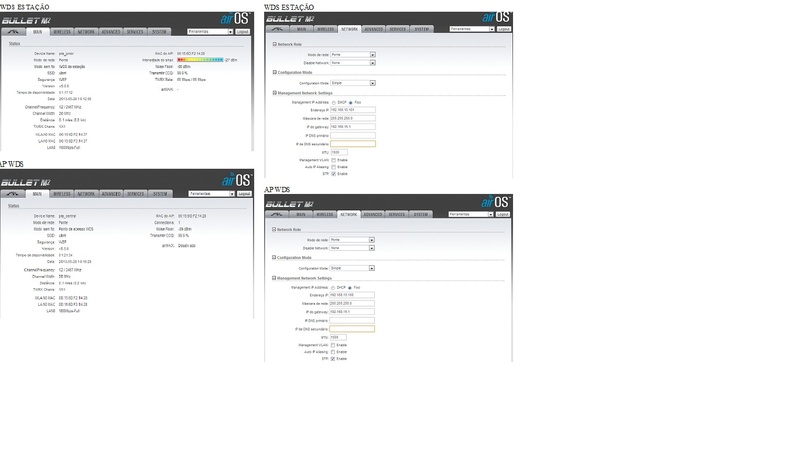

    Bem amigos depois de ver alguns tutoriais conseguir fazer a comunicação entre os bullets AP WDS + WDS ESTAÇÂO. Agorao proble é o seguinte no bullet cliente nao consigo atribuir ip automático (dhcp) nos pcs clientes do laboratório só consigo navegar se setar ip fixo nos pcs. Como eu faço p/ os pcs q estao conectados no bullet cliente pegar ip automático?
Nome:	         bullet.jpg
Visualizações:	183
Tamanho: 	46,1 KB
