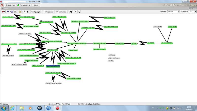

    Boa tarde amigo e obrigado em se dispor a ajudar vou postar uma foto da minha rede ai ve o que se pode ser feito gostaria de usar vlan mais nao sei por onde começar gostaria de separar por enlace hoje uso tudo em bridge com hotspot tenho tudo monitorado por the dude que esta instalado no mikrotik
    minha rede esta asssim 10.5.0.0/16 rede clientes a rede dos radios e 10.254.254.0/24 as duas faixas na mesma interface de saida ether1 so que eu gostaria de isolar os enlaces
Nome:	         rede enlacenet.jpg
Visualizações:	544
Tamanho: 	36,7 KB
    gostaria de separar so os clientes tipo tenho um enlace que atende a um condominio que tem 120 clientes que e atendido por um par de sxt so que de la se eu escanear como winbox vejo enlace que esta a 15 km de distancia gostaria que so enxergar-se o servidor
