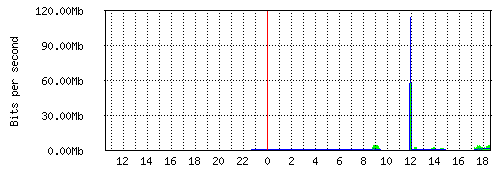

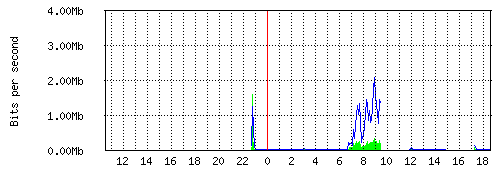

    Padrão Re: Apagar histórico dos Gráficos
    Então seria os gráficos das Interfaces.
Nome:	         daily (1).gif
Visualizações:	183
Tamanho: 	12,4 KB
ID:      	47348Clique na imagem para uma versão maior
Nome:	         daily.gif
Visualizações:	183
Tamanho: 	12,4 KB
    Queria apagar este histórico, pois vou divulgar estes gráficos e vão me perguntar o porque destes valores se um link é 2M e o outro é 4M.
    Amigo onde pegou estes gráficos é foi via Web ou via winbox?
    este gráfico é do mikrotik mesmo?
    é o gráfico que o próprio mikrotik gera via web
    Vai em Queues - Seleciona os ips que quer zerar o fráfico e clica e "Reset All Couters"
