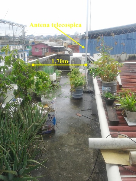

    Estou preste a fazer a troca da minha antena telescópica de 12m por uma triangular estaiada de 14mt em cantoneira de 40x40x40 de 2m cada modulos.
    mais estou com receio pois a instalação vai ser em uma lage no terceiro piso da minha residência e o espaço e pequeno...
    e como já vi aqui muitos poster sobre torres creio que os amigos vão me ajudar nessa questão de segurança.
    Segue algumas fotos que tirei do meu espaço para instalação
    Gostaria de opiniões sugestões, criticas e dicas de segurança.
    qual melhor cabo para estaiar, irei gastar 100m de cabos estaiando de 4 em 4m com 3 ponto de estaio.

    Padrão Re: Instalação de torre Triangular autoportante de 14m

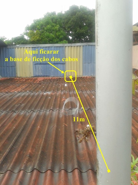

    2 estaio vai ficar com a distancia de 2,90m da base
    e outro numa distancia de 11m da base.
    estou com muito medo de da algo errado e essa torre cair
    ninguém com experiência poderia me ajudar será se realmente, a condições de eu instalar
    pois já comprei a torre..

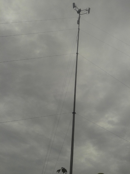

    essa é a minha torre atual telescópica de 12m

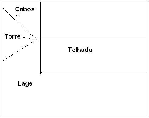

    a base vai ser com 9 parabolts, chumbados na lage depois vou fazer uma batente de concreto ao redor da base.
    sobre o distancia não tem como ficar com 4 metros, pois a lage é pequena....
    vai ser com 2,90m e outro com 11m veja que desenhei uma imagem visto do alto.
    meu medo é sobre essa distancia de 2,90cm

    Como já disse acima os estaios tem que ter a mesma distancia...
    Se vc puxar 2 a 2,90 e outro a 11 mts vai piorar tudo...

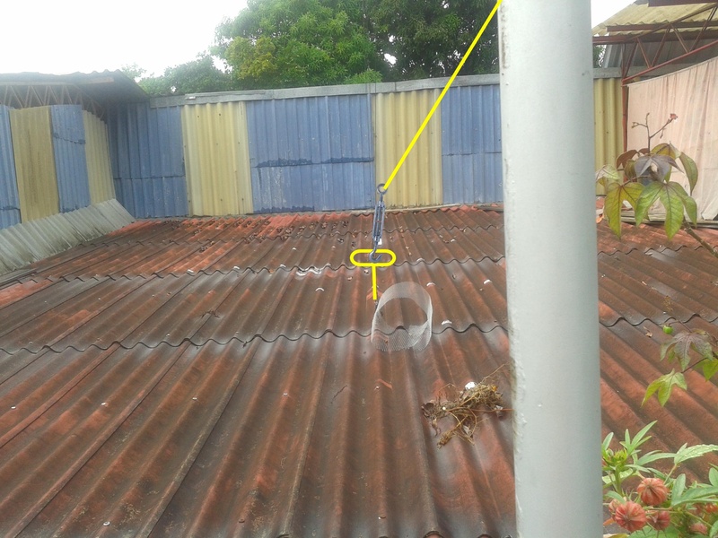

    Então a única forma que tenho e verificar por baixo do telhado a existência de uma figa de concreto e de ali por uma barra de ferro para os estaio, e nessa distancia de 2,90cm da pra arriscar ?
    como seria a ideia o que me dizem ?

    ja estudei uma forma de fazer uma base de ficção usando a pernamanca da cobertura da casa igual mostrei na imagem anterior assim deixando todos os estaios.
    com 2,90cm

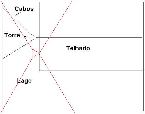

    A situação de pouco espaço para estaiamento é preocupante,pois é ponto fundamental na estabilidade da elevação. Na situação apresentada é dificil uma boa resolução, mas o melhor que acho é você proceder como na proposta na figura anexo, colocando 4 linhas de estaiamento e centralizando a torre. Desta forma ficaria mais tranquilo com a torre. Boa sorte.

    Citação Postado originalmente por Candaten Ver Post
    Olha ae você me deu uma ideia que já mais tinha passado pela minha cabeça e muito boa
    com 4 pontos de estaios vai ficar ótimo...
    Detalhe que eu não pus naquele esquema é que ao lado onde estar laje tem uma cobertura metálica,
    mas posso muito bem posicionar a torre no centro e puxar os estaio como o anexo abaixo.
    Muito obrigado Candaten você me deu uma ótima ideia.
    eu nao usaria dessaa forma... nao sou engenheiro mas quem entende pode dizer, fazendo isso vc desequilibra o arrasto dos cabos forçando muito mais um lado da torre doq os outros dois... quase mesma situação que vc teria usando cabos de 11 mts contra 2,9...
    Tenho uma situação parecida com a apresentada onde a solução foi a aplicação de 4 linhas de estais. Como a distância é pequena e uma perna longa, ai sim fica perigoso. Mas, desenhando um quadrado com 4 linhas de estais, ficará muito mais seguro, frente à situação, do que colocar apenas 3 rédeas. Faz isso e ficará mais tranquilo. Bom trabalho.
    amigo oq vc poderia fazer ao inves de 3 cabos usar 4 ficaria , bom dependendo da proporcao , por ex tenho uma torre de 40 mts estaiada so q ela e quadrada ,tem 2 estaios q da 3 mts outros 2 uns 8 mts de distancia , ve se vc consegue amarrar em mais pontos
    Seria essa foto do amigo postou ficaria ideal , menos espaço , mas seguro , outra coisa torre de 14 mts , e baixa , se estrutura for boa , acho q nem precisa amarrar
