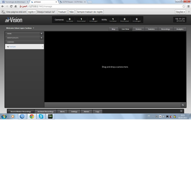

    Bom dia, vc conseguiu acessar ela pelo o AirVision ou vc esta acessando direto pela a câmera, porque eu estou aqui com um problema de acessar pelo o AirVision da câmera desconectada, só direto nela que consigo ver imagens.Clique na imagem para uma versão maior
Nome:	         Print Airvision.jpg
Visualizações:	264
Tamanho: 	44,8 KB
    Padrão Re: Aircam - Airvision - não possui recurso de reprodução acelerado de imagens
    Oi!
    Acesso normalmente pelo Airvision.
