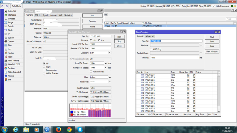

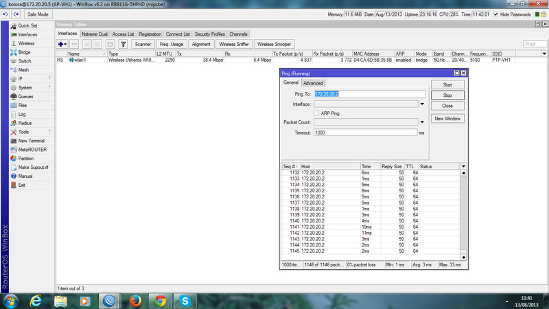

    ola bom dia/fizemos um enlace recentemente com duvidas igual a vc.. em perca de qualidade nosso era menor 53km mas foi um sucesso,usamos as rb lancamento da mikrotik as 911g com oiw 34 um dos kit mas barato do mercado.. olha o desepenho surpreendeu.. posta um print. em teste real com 600 on-line sugando o link.Clique na imagem para uma versão maior

ID:      	47803nesse segundo print e um testes daqueles da rb, mesmo q nao serve como muita coisa .. mas tem uma referencia + ou - de quanto pode passar
    Padrão Re: Dúvida sobre montar provedor via rádio - link de 80km
    ops fiko trocado os print ,mas deu de ver.. cara manda bala ae c tiver visada , vc nao perde nao, hoje temos um vasta concorrencia de equipamentos para internet onde pode ser testado varios e escolher o melhor.. eu escolhi essas rb pelo preco 190,00 mas barato q um rocket comun. e e muito boa tivemos picos de 45mb em uso pelo provedor nesse enlace e tudo normal,
