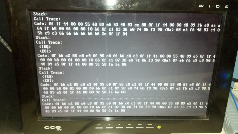

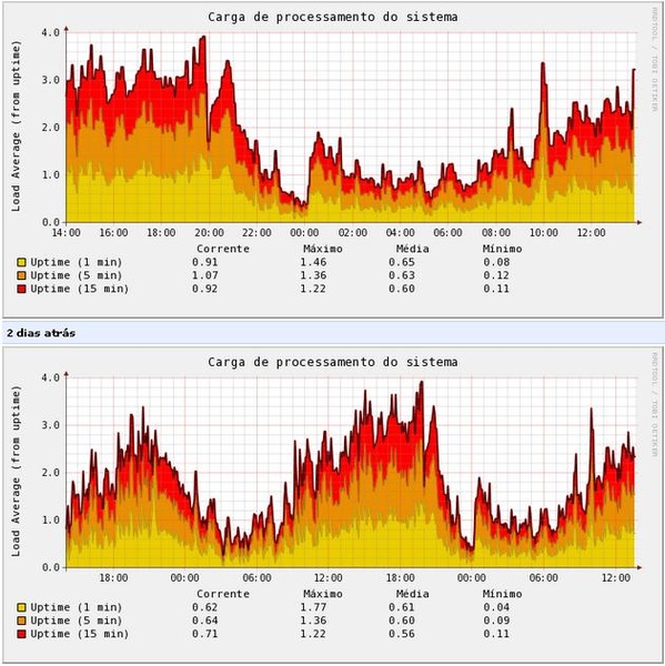

    ja reparei que sempre que trava tenho uma media de 600 cliente online mais acho que o problema não é consumo vo passa umas imagens para você verificar nao tenho a imagem do hardware processador por que não esta funcionando agora tenho um outra imagem que tirei uma foto foi a unica vez que consegui ver a tela travada. desde já agradeço muito sua atençao
Nome:	         Carga de Processamento (Uptime).jpg

Nome:	         Servidor Travado.jpg
Visualizações:	194
Tamanho: 	132,5 KB
    Padrão Re: Servidor Myauth Travando só anoite
