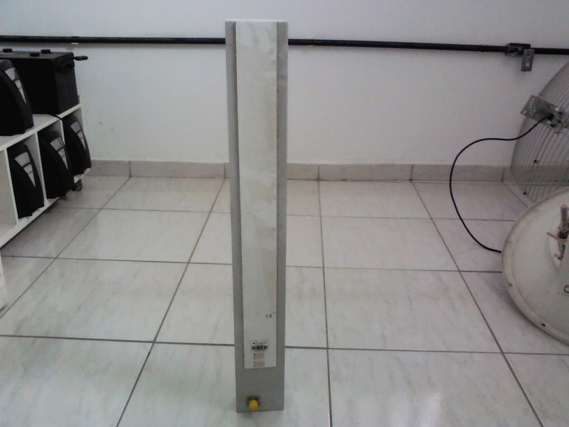

    Padrão Alguem conheçe essa antena ?

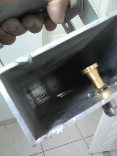

    ola pessoal do under, tenho um amigo da italia q trouxe 4 paineis, falando q era 5.8, mas quando fui ver no site, falam q e 2.4, abaixo fotos do mesmo pra ve se alguém sabe me fala alguma coisa. o site e esse:

    Padrão Re: Alguem conheçe essa antena ?

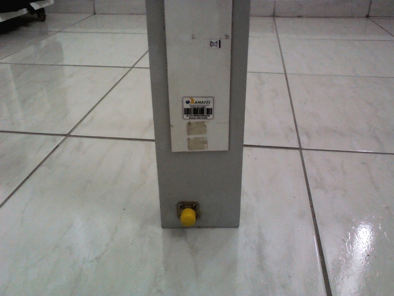

    cara ta difícil , espeta aps e testa ^^, agora vou te falar como isso tem homologação ? muita sacanagem.

    Post Re: Alguem conheçe essa antena ?
    Não dá pra ver direito o tamanho dos buracos da cavidade, mas pelo que da pra ver pela foto realmente é uma 2.4 pois os buracos de cavidade parecem ser grandes. Os buracos de cavidade para a faixa de 5GHZ teriam que ser muito mais finos.
    Mas tenha certeza de uma coisa esste tipo de antena "SLOT" é excelente, tem uma ótima propagação!
    Exatamente, antena slot tem um desempenho fantastico..
    Se os buracos das cavidades tiverem uma largura parececida com algo entre 1cm, com certeza é 2.4, se forem fininhas tipo 2 ou 3mm, ai sim é 5.8
    Como já disseram, é uma slot.
    E são de polarização horizontal.
    E normalmente são boas mesmo.
    Temos uma deficiencia de antenas deste tipo homologadas.
    A Pluton não tem mais homologação. A EMCTest de Santa Catarina (subsidiária da matriz italiana) até hoje também não homologou. Mas fabricam
    A Wirelink tem painéis slot homologados e assim mesmo só de 120º.
    Mas são excelentes. Quando surgiram havia muito preconceito com a marca. Testei e aprovei.
    E o preço é mais justo.
    Estas antenas da wirelink vem com um parafuso extremamente arrochado, próximo ao conector N e não deve ser mexido. Ele é que faz a aferição da antena. São aferidas uma a uma.
