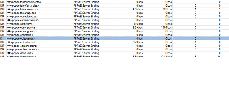

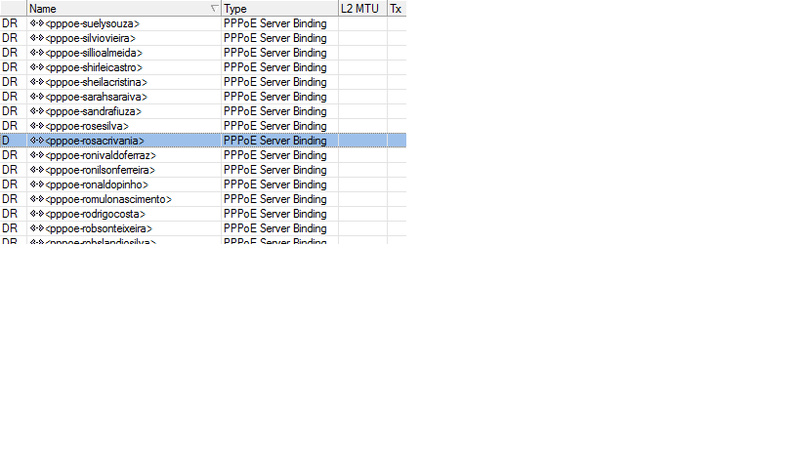

    Caros amigos, no meu servidor em PPP>Interface> os clientes conectados ficam com o DR (Dynamic,Run), mas um ou dois clientes ficam somente com D, dai eles não navegam, e o pior e que nunca são os mesmos clientes, a coisa fica alternando, percebi que isso so acontece nos clientes que trabalham com radios 2.4, alguem pode me dar uma ajuda?

    Quando fica somente em dynamic o cliente nao navega, nao e ip repetido no cadastro, mesmo se fosse daria apenas conflito de pacotes.

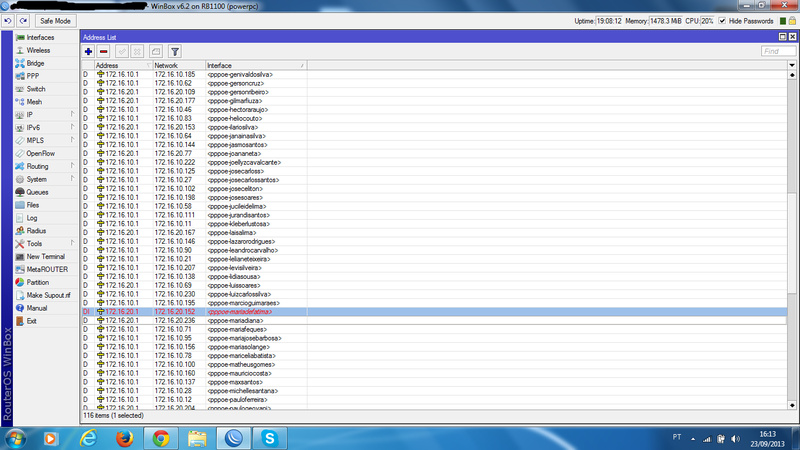

    Ola amigo, geralmente são 130 online, a versao e a 6.2 em uma rb1100, minha mascara e /24, ja vi e revi todas configurações, mas não consigo observar o problema, em ip > address também vi que o cliente em questao aparece como invalido.

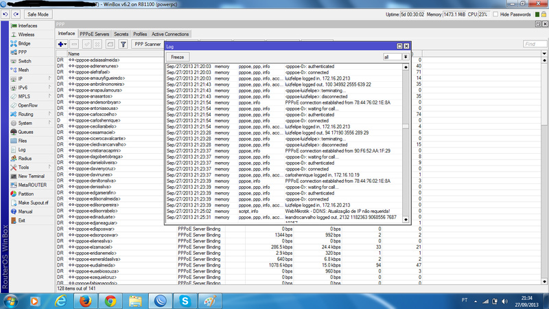

    Ola Colega, infelizmente no log nao gera nenhuma informaçao relevante, ja troquei ip, ja desativei todo o firewall, Clique na imagem para uma versão maior
Nome:	         ppp interface erro dynamic.jpg
Visualizações:	223
Tamanho: 	218,9 KB
ID:      	48386 mesmo assim continua a mesma coisa, esse problema ta me infernizando, se puder me falar como configurar o log para ter uma ideia melhor te agradeço,
