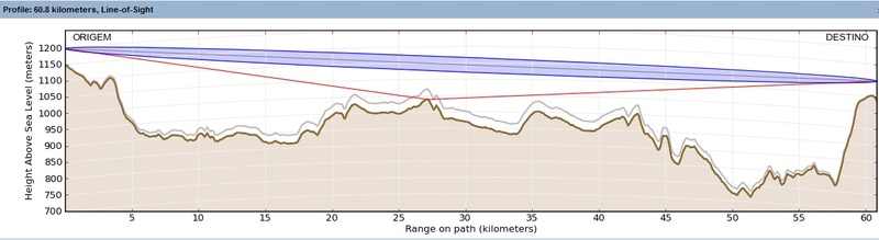

    PONTO DE ORIGEM TORRE 50 METROS, PONTO DE DESTINO TORRE DE 60 METRO;
    Amigão, este ai é o grafico, perfeito.. eu consigo enxergar a serra onde está a torre a olho nu.
    Todos os cabos levei um dia inteiro para montar com maior cuidado, os cabos foram todos testados e bem soldados por mim. Estou desconfidado da distancia, a oiw saiu muito melhor. mas devido a distancia ser apenas 38 km

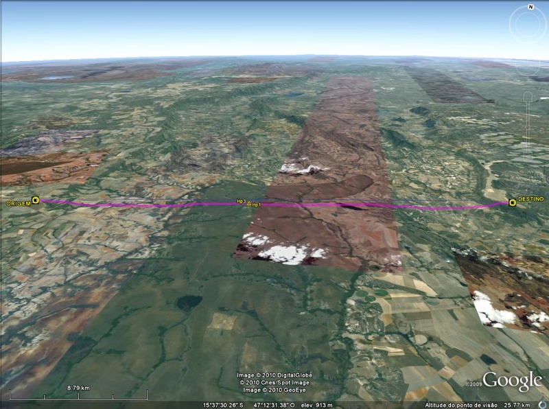

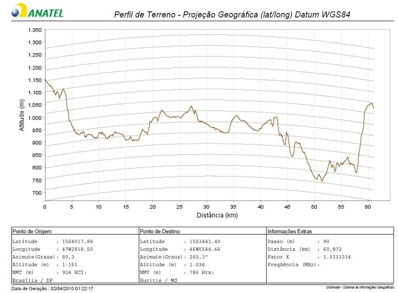

    Analisando O PTP, não encontrei problemas relativo a visada. COnforme postasse, fiz o calculo no linkplanner e deve passar bem até uns 50mb dependendo do equipamento. Quanto mais potentes suas antenas melhor ficará.
    OIW 33 deveria resolver com o XR5 amigo. Qual RB está usando? A alimentação dela está 100% ???? os cabos vc já testou com cellflex 3/8 ? pelo gráfico vai tranquilo.
    Experimenta colocar mais um par de OIW 33dbi lá. Clique na imagem para uma versão maior
