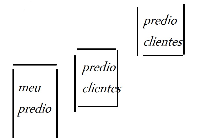

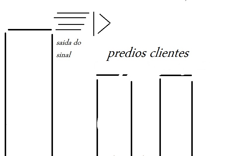

    Olá pessoal,bem é o seguinte.
    sao dois predios,oque eu moro e o da frente,ambos do mesmo dono,o meu predio tem speedy porem tem um conjunto de 5 predios que foram construidos a tres anos atras (estes sao predios CDHU) e ainda nao tem nem fiaçao para telefone , segundo a vivo ela nao entra no predio pois é uma area de risco , ja conversei varias vezes com ambos os sindicos dos predios sobre fazer uma rede de internet para atender o predio , bem sao 5 predios com 30 apartamentos cada , esta foto mosta os predios por cima e segunda mostra os predios visto pela lateralClique na imagem para uma versão maior
Nome:	         predio visao de cima.jpg
Visualizações:	284
Tamanho: 	33,4 KB
ID:      	47920Clique na imagem para uma versão maior
Nome:	         predio visao lateral.jpg
Visualizações:	292
Tamanho: 	34,3 KB
ID:      	47921qual antena sera melhor para enviar o sinal e qual colocar nos predios para receber o sinal ???
    bom pensei em fazer o seguinte: colocar nanostation no meu predio e nos predios clientes colocar nano para receber depois passava para um switch e distribuia para os moradores , lembrando que atras de tudo isso eu colocaria uma rb 750 para fazer controle de banda hotspot etc ... eai vale a pena ?? aceito todo tipo de opinioes.

    • Para essa aplicação, equipamentos são esses mesmo.
    • Capricha nas instalações para que vc não tenha dor de cabeça.

    valeu mesmo , da nano dos predios clientes para a minha nano sera uma distancia de mais ou menos 50 metros , quantos megas eu consigo passar??
    minha nano vai estar pelo menos 25 metros mais alta do que a nano dos predios clientes , eu terei algum problema??
    obrigado.

    O que vc precisa fazer é apontar uma na cara da outra e prestar bastante atenção nas configurações wireless e também não ter preguiça da fazer vários testes de qualidade e capacidade de transporte.

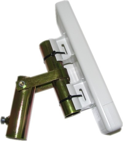

    ok valeu , entao eu estou pensando em colocar tubo de aço para segurar a nano nos predios clientes e colocar este suporte para ajudar no nivel de elevaçao das nano cliente.Clique na imagem para uma versão maior
Nome:	         suporte-fixaco-e-alinhamento-p-nano-nanostation-loco-1_MLB-O-160606003_3515.jpg
Visualizações:	183
Tamanho: 	23,1 KB
    Leo.
