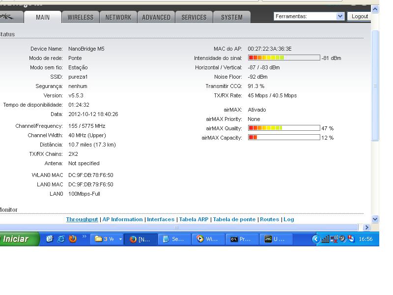

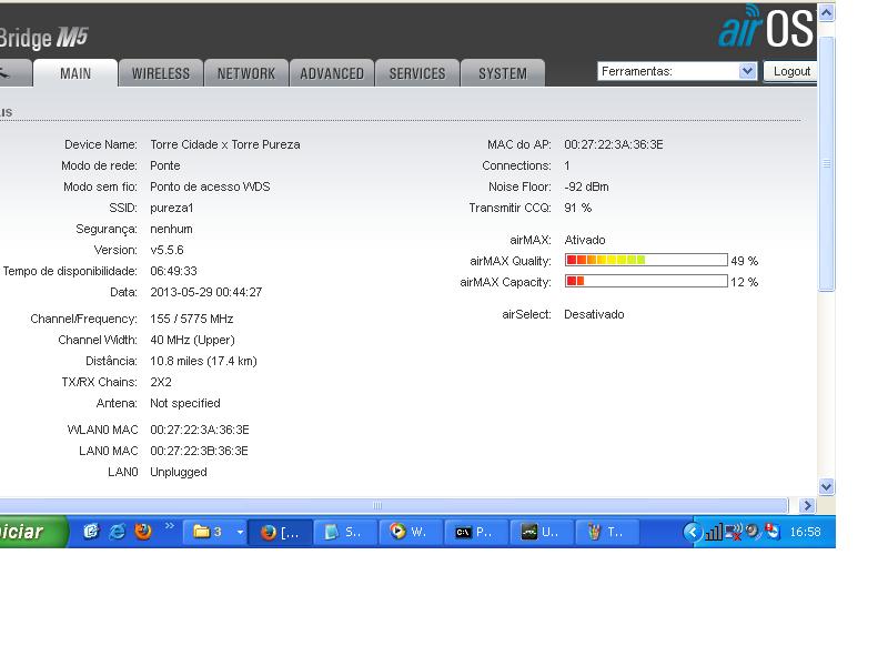

    Boa tarde, venho registrar minha experiencia nesse enlace, primeiramente venho dizer que fechei o enlace, entre a cidade e a Fazenda, utilizei duas nanobridge m5 de 22dbi, uma a 30mt na cidade e outra á 30mt na fazenda, realizei o teste de ping ficou variando entre 3 e 5ms, tinha montado a nano na torre da cidade a uns 30 dias atrás, nesse intervalo ouve muitas chuvas e raios e queimou a porta lan, na nanobridge liga normal só que nao dá lan, vou postar umas imagem do ptp.Clique na imagem para uma versão maior
Nome:	         Torre cidade x Torre fazenda.JPG
Visualizações:	227
Tamanho: 	54,2 KB
ID:      	47962Clique na imagem para uma versão maior
Nome:	         Torre fazenda x torre cidade.JPG
Visualizações:	191
Tamanho: 	63,0 KB

    Fico feliz que você tenha conseguido fechar seu enlace, e obrigado por compartilha-lo comigo. Só estranhei suas nanobridge terem queimado a porta lan, pois eu também ultilizo Nanobridge em muitos dos meus ponto a ponto, e já cairam vários raios nas minhas torres, e nunca aconteceu isso. O aterramento das suas torres está ok?
