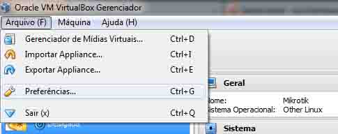

    Iº Com virtualbox aberto: Clique em Arquivos > Preferências ou Ctrl+g

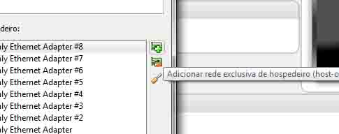

    IIº Vá até o menu "REDE" e adicione 9 placas de redes. Para adicionar é só clicar no desenho de uma placa de rede com símbolo de um mais - apesar de adicionar 9 eu só utilizo 3 ou 4.

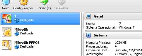

    IIIº Agora crie uma maquina virtual - caso não saiba, tem diversos vídeos no YouTube - e instale o Mikrotik, coloque o nome nesta maquina de mikrotik. - por enquanto não mexa nela.
    IVº Crie outra maquina virtual e instale de novo o mikrotik, e coloque o nome de mikrotik PPPOE.
    Vº Crie outra maquina virtual e Instale o windows 7 ou XP.
    Ficará assim:
Nome:	         03.jpg
Visualizações:	697
Tamanho: 	26,3 KB

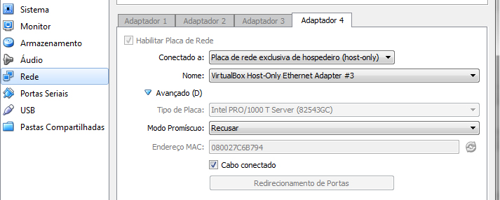

    VIº Agora vem o ponto que perdi meu dia inteiro tentando descobrir. Clique com botão direito na maquina Windows que vc instalou, e em seguida em rede>adapatador 4 e deixe a configuração como está no print.

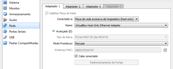

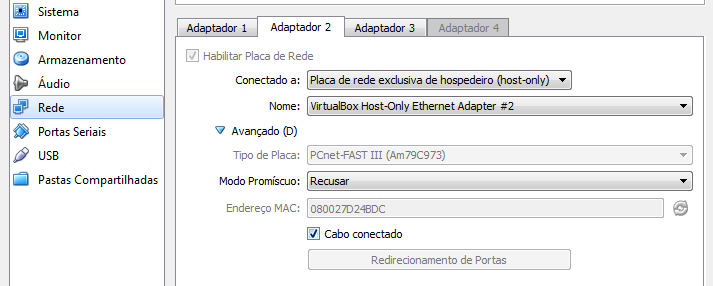

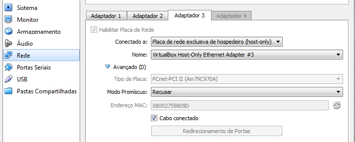

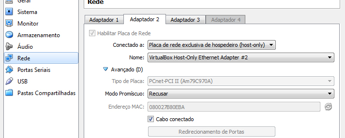

    VIº Clique com botão direito na maquina mikrotik que vc instalou, e em seguida em rede>adapatador 1,2 e 3 e deixe a configuração como está no print.
Nome:	         05.jpg
Visualizações:	304
Tamanho: 	123,2 KB
ID:      	48059 Clique na imagem para uma versão maior
Nome:	         06.jpg
Visualizações:	323
Tamanho: 	138,0 KB
ID:      	48060 Clique na imagem para uma versão maior
Nome:	         07.jpg
Visualizações:	326
Tamanho: 	133,7 KB
    OBS. na ether 4 da maquina windows, eu defini o adapartador 3.
    na ether3 do mikrotik eu definei o adapator 3. Assim eles se comunicam somente atraves desta "interface".

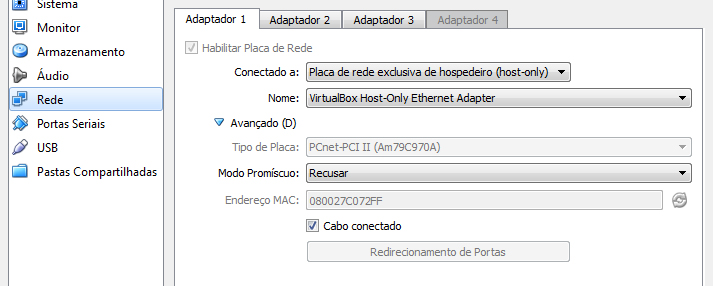

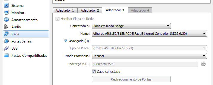

    VIIº Clique com botão direito na maquina mikrotik PPPOE que vc instalou, e em seguida em rede>adapatador 1,2 e 3 e deixe a configuração como está no print. Está é maquina que tera acesso a internet através do seu adapatador real de rede. Obs. No adaptador 3 o nome é diferente, o nome é da minha placa de rede. Então observe, pois o seu pode ser diferente.
Nome:	         08.jpg
Visualizações:	316
Tamanho: 	128,4 KB
ID:      	48062 Clique na imagem para uma versão maior
Nome:	         09.jpg
Visualizações:	282
Tamanho: 	126,5 KB
ID:      	48063 Clique na imagem para uma versão maior

    OBS. percebeu que na ether 1 e 2 do mikrotik ppppoe, eu escolhia interface 1 e 2, a mesma que eu escolhi no mikrotik.

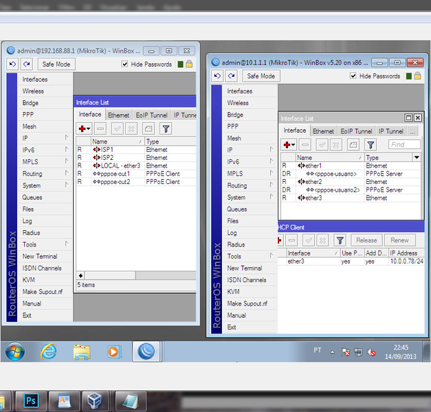

    VIIIº Agora no mikrotik é só configurar o PCC ou qualquer outra coisa... No caso, a ether1 e ether2 tem de ter um discador pppoe client, que se conectara ao mikrotik pppoe. Na ether3 é onde fconectara os clientes.
    Segue um print.
