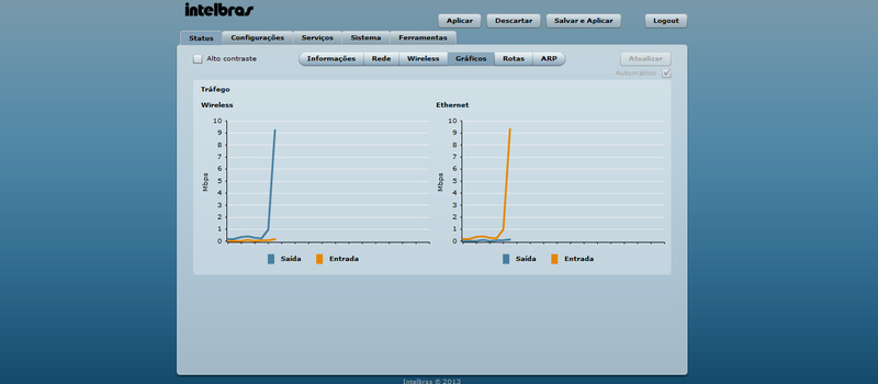

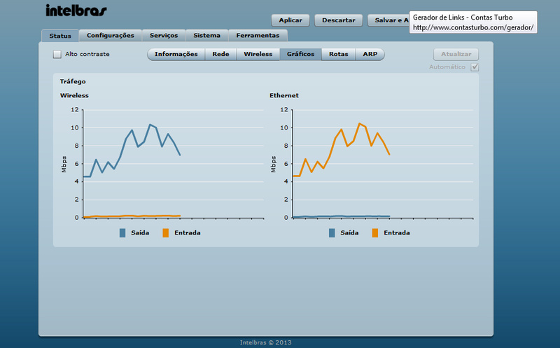

    Bom dia a todos, vi que alguns usuários do fórum tem duvidas sobre a performance da APC-2M 90 da Intelbras, temos uma aqui na nossa torre em pleno funcionamento a mais de 5 meses, em banda b/g/n, aqui o throughput chega a 15 Megas com clientes em Banda G !(mesmo utilizando PCI ralink), fiquei impressionado com esse throughput em uma rede 2.4! segue os prints:
Nome:	         Teste1.jpg
Visualizações:	942
Tamanho: 	56,7 KB
ID:      	47281Clique na imagem para uma versão maior
Nome:	         Trough.jpg
Visualizações:	992
Tamanho: 	88,8 KB
ID:      	47282Clique na imagem para uma versão maior

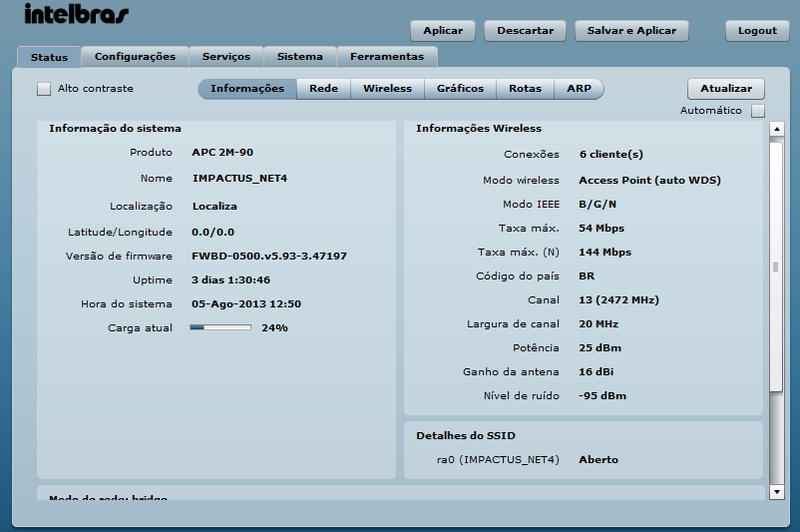

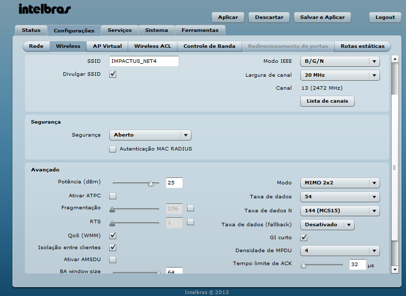

    Configurações e Status
Nome:	         config.jpg
Visualizações:	1211
Tamanho: 	147,1 KB
ID:      	47284Clique na imagem para uma versão maior
Nome:	         status.jpg
Visualizações:	1101
Tamanho: 	143,1 KB
    Adquirimos ela por ter 30.000 pps, e ficamos muito satisfeitos com os resultados.

    Sim, voce está usando um canal LIMPO.
    assim fica fácil.
    Não tem interferência nesse canal, por isso você tem um ótimo troughput. claro que o equipamento ajuda muito, toda a linha da intelbras é importada, nos EUA tu compras como LIGOWAVE.
    mas tá show de bola. parabens.

    Sim, voce está usando um canal que não é liberado pela ANATEL.
    assim fica fácil.
    O canal ajuda bastante msm e é liberado aqui no Brasil:
    http://www.vivasemfio.com/blog/canai...reless-24-ghz/
    No canal 11 que tem bastante interferência ela chegava a 9 megas chorando..

    Show de bola gustavo!!
    havia esquecido deste detalhe do FCC americano.
    realmente é permitido no Brasil até o canal 13.
    Mas pra 2.4ghz tá lindasso esse link.
    Interferência sempre foi um problema grave pra links de microondas, desde a época que só a embratel tinha antenas por ae, até os dias de hoje, 900mhz era ótimo , hoje tá um caos por causa dos WATTS que as operadoras usam nas cidades e estradas..
    2.4ghz então nem se fala....tem até equipamento doméstico que utiliza... e o 5ghz agora começou a ficar ruim....
    Então é o que sempre disse aqui no fórum...tem que usar potencia baixa e canal limpo....assim os links
    funcionam 1000%.
