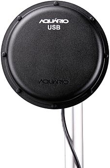

    Padrão Antena Painel USB 2.4GHz USB-1210 - Presta???

    Olá pessoal!
    Gostaria de saber se alguém já usou este equipamento, estou querendo usar na base de 600 Metros, sei que no site tem dizendo que 1KM ele cumpre o serviço, mas gostaria de saber de vocês se ele realmente serve mesmo.

Nome:	         USB-1210_2.jpg
Visualizações:	223
Tamanho: 	13,8 KB
    Olá pessoal!
    Link do fabricante:
    http://www.aquario.com.br/?action=produto&id=4

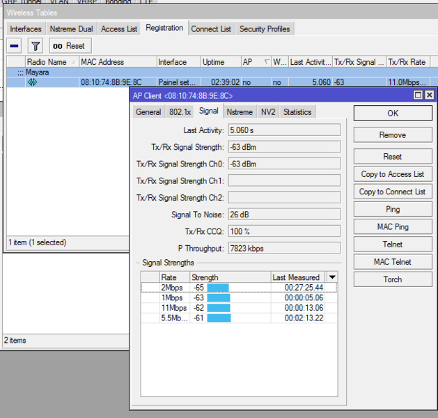

    Padrão Re: Antena Painel USB 2.4GHz USB-1210 - Presta???
    Compreendo,o uso dela depende da aplicação.Tem que ser cliente de bem perto e com visada limpa,e claro com driver correto.rssrs.Depois que esse meu cliente estiver on line,vou printar o registration com as informações sobre o sinal dele!Abraço.

Nome:	         uinder.jpg
Visualizações:	288
Tamanho: 	126,1 KB
    Citação Postado originalmente por gmgustavocruz Ver Post
    Eis o que prometi!E,no caso dela,tem muita coisa na frente,árvores,casas,etc...
